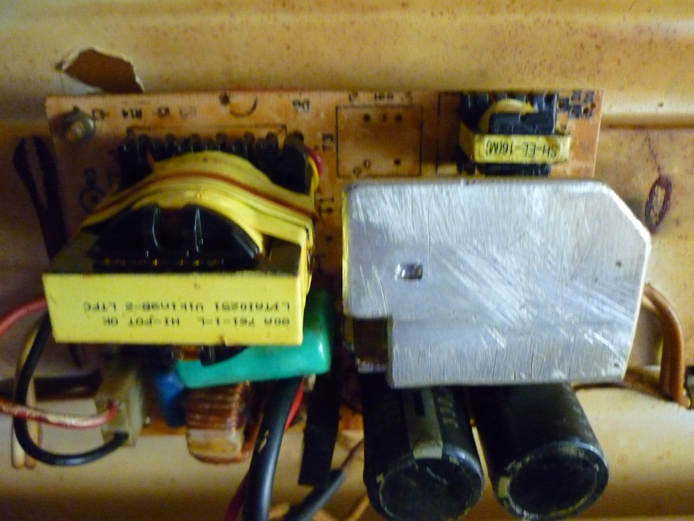

podařilo se mi vlastní blbostí natvrdo zkratovat výstup z tohohle měniče
http://www.ebay.com/itm/400766807980?_t ... EBIDX%3AIT
ozvala se rána a zasmrděla nějaká součástka. Bohužel opticky jsem nic nenašel. Měnič teď nedává nic. Zkusil sem vypájet dva spínací tranzistory JT23 13007 a propísknout je mulťákem. První ani nepípne ale druhej pípá na všech nohách takže je asi v řiti že ? zkusil sem i dvě diody vedle nich a ty držej. Víc netuším co ještě proměřit. Schéma od toho nemám :( Na co se ještě zaměřit ?
http://webcam.hkfree.org/dps1.jpg
http://webcam.hkfree.org/dps2.jpg
za ten zničenej tranzistor můžu dát tenhle z gme?

Až na to, že by zdroj měl být zkratuvzdorný, zkus vyměnit ty trandy ale předem proměř odpory v emitorech.

Budu odfajčene oba trandy z toho jedneho je železo a druhý odišiel uplne a vzali so sebou aj tie male tuším 15 ohmove rezistory a možno aj tie vetšie cca 2,2 ohmove treba pomerat a vymenit amalo by to chodit
R10, R11,R7,R4 aspon podla toho 1. fota

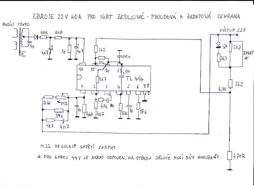

Doplň tam součástky podle tohoto, bude to zkratuvzdorné, odporem 6k8 se šteluje proud, čím menší odpor 6k8, tím menší proud. Odpor 2k2 a dělič na pinu 15 je zkratová ochrana.
Za normálního provozu je na pinu 15 napětí 5V přes odpor 33k a taky z výstupu přes odpor 2k2. Při zatížení se na pinu 16 zvyšuje napětí a když dosáhne 5V, začne to škrtit. Při zkratu na pinu 15 poklesne napětí z 5V přes odpor 2k2 a hlavně 470Ω skoro na zem. Tím se to zastaví. Zároveň taky klesne napětí na pinu 16, ale pořád je větší, než na pinu 15.
