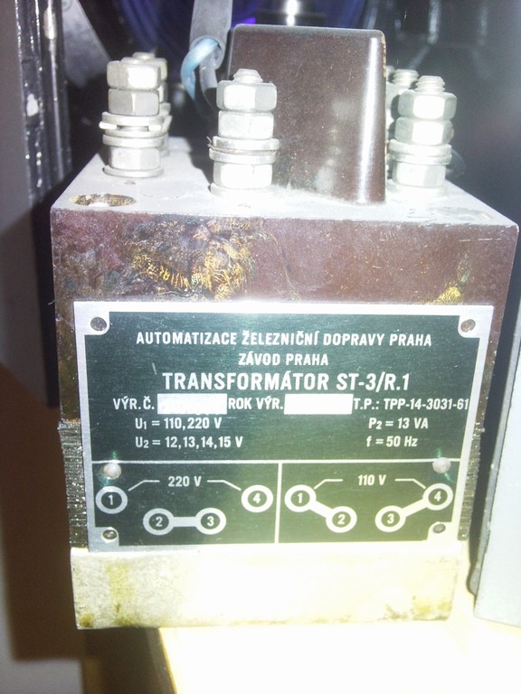

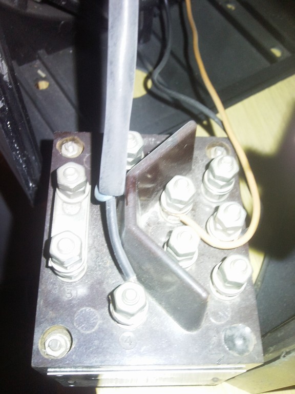

Bezpečnostní trafo 12V, toroid?
Podařilo se mi najít dokumentaci jen od trafa ST-3/R.1 což je novější varianta, ale je to skutečně ochranné oddělovací trafo. Proto předpokládám, že i původní verze trafa bude stejná, podle všeho se totiž liší jen provedením primárního vinutí (1x 230 proti 2x 110 V).
Atlan píše:Urcite to tu znacku ma dvojita izolacia oddelovacie trafo, dokonca novsie prevedenie ma kostricku rozdelenu pre primar a sekundar. Ak je v poriadku ziarovka trafo odobera tusim 120mA a do serie s primarom je zaradena cievka rele premostena jednou diodou koli usmerneniu, odpor vinutia je asi 60R
Tady nešlo o to, jestli je to oddělovací trafo ale o to, jestli je to "bezpečnostní oddělovací trafo" v čemž je trochu rozdíl, ačkoli ne moc veliký.
Jinak žárovka v návěstidle je 12 V / 21 W, čili ten proud bude o něco málo větší než je 120 mA
Ačkoli, teďka mi dochází, že asi mluvíš o proudu v primáru a tím pádem s tebou budu souhlasit.
