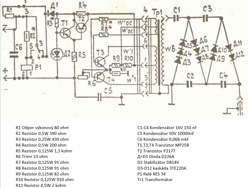

dostalo se mi do ruky staré ruské noční vidění PNV 57E. Funguje dobře, ale silně a nepříjemně bzučí (dělají to všechny). Elektronika není úplně můj obor, nicméně pochopil jsem, že to bzučení nejspíš vydává transformátor. V příloze je schéma zdroje se seznamem součástek. Napájení je z automobilové zásuvky 12 nebo 24V, výstup pro trubice asi 15kV. Je možné tenhle obvod nějak předělat, aby to bzučet přestalo (zvýšit frekvenci výměnou tranzistorů nebo náhradou toho dvoutranzistorového oscilátoru za něco modernějšího,...)?

A navíc: Díky nízké frekvenci vychází vyšší poměr závitů na volt, takže to není tak citlivý na kvalitu prokladové izolace, takže by to trafo mělo vydržet. Jak platí u ruských výrobků - Pokud se to neposere hned, tak to vydrží "na věky"..
Jinak platí, že mezní frekvence je údaj, do kolika Khz,či MHz se dá tranzistor použít, ne na kolika MHz bude kmitat v měniči..
Našiel som jedno video kde to mal chlapík prerobené https://youtu.be/-YfXSnczDjc a aj som sa ho spýtal ako to prerábal. Poslal mi schému aj s návodom v lámanej angličtine.

Voľný preklad: napájané baterkou LiPo 3,7 V následne tam má CCFL menič ktorý vyrába +- 100V a následne to ide cez obvod VN diód a kondenzátorov (500 V, 200 pF) a potom cez 200 MΩ rezistor a na trubicu meniča.
Je niečo takéto zrealizovateľné? Skúšal som nájsť podobný CCFL menič ale nepodarilo sa mi.

Jinak jdou vydolovat ze skenerů, kde jsou ve víku. Málo kdo tyto skenery používý k prosvětlování..
http://www.hd.cz/katalog/usb-lampicky.php
Jinak jde s výhodou používat transformátor 230/6-12V. Zapojíš jej podle
http://www.ebastlirna.cz/modules.php?name=News&file=article&sid=106&mode=flat&order=0&thold=-1
Tranzistory můžeš použít nějaký třeba BD139 a s odporama můžeš experimentovat třeba s 1KΩ. Tohle zapojení chodí z každým symetricky vinutým trafem.
