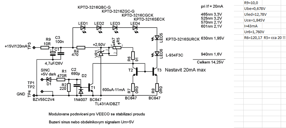

lesana87 píše: To zrcadlo se stejnýma tranzistorama nebude fungovat 1:10. Jakž takž funguje 1:1, tak vyhoď ty odpory z emitorů a řídicí proud nastav taky na 10/20mA, třeba to pomůže.

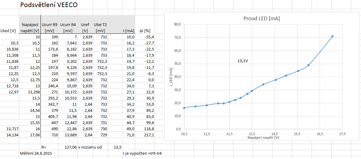

Je to s podivem, ale na TL431 teď měřím opakovaně 2,639V (má předřazen 470R).
Přemostil jsem rezistory v emitorech T2,T3. Dynamický odpor klesl o řád, je to tedy horší. Na 1V změny napájecího napětí reaguje změnou proudu o 5mA.
Naměřený proud LED diodami & napájecí napětí
(62.49 KiB) Staženo 109 x
Upravené zapojení
(82.61 KiB) Staženo 124 x

Zkalibruj si ten čínskej voltmetr :D
Když budeš měřit proud v source fetu na 200mV bočníku tak se s LM358 dostaneš o dva řády přesněji, než s tím dementním proudovým zrcadlem z diskrétních tranzistorů bez emit. odporů (pochybuji, že jsi je aspoň teplotně spojil).

danhard píše:... než s tím dementním proudovým zrcadlem z diskrétních tranzistorů bez emit. odporů (pochybuji, že jsi je aspoň teplotně spojil).
Teď koukám, že ti to poradila Andulka šafářova, musím to zhodnotit, to byla hodně blbá rada :roll:

danhard píše:Teď koukám, že ti to poradila Andulka šafářova, musím to zhodnotit, to byla hodně blbá rada :roll:
I šafářova kobyla se někdy utne. :roll:
