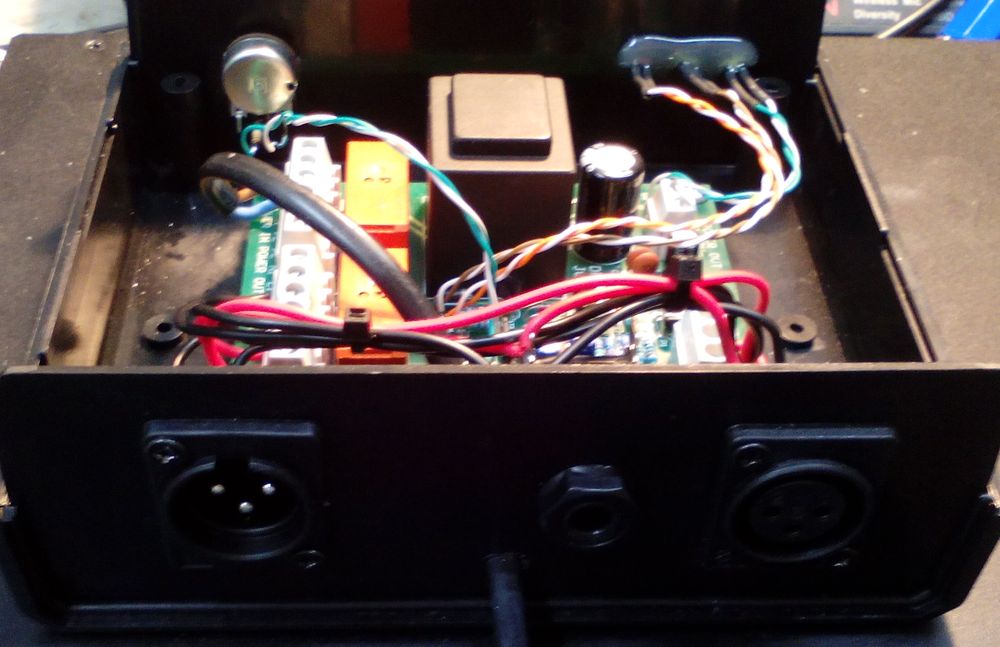

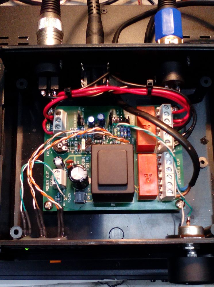

Tento týden jsem řešil něco podobného. Jeto zvukový spínač. Má spínání 230V a dva přepínací kontakty. Citlivost 2mV - 100mv a 70mV - 2V. Nastavuje se pomocí jumperů a trimrem. Dále nastavení doby sepnutí 10, 30, sek. 1, 3, 6, a 10min (doba sepnutí po nepřítomnosti signálu). Vhodné na spínání subwooferů funkce priority apod. Má 3 ind. LED. 1. zapnuto, 2. sepnutí relátek, 3. moudalce signálu.
(86.87 KiB) Staženo 100 x
(133.89 KiB) Staženo 167 x

ZVUK2000: A je to alespon dobry za ty prachy? 8O
ZVUK2000
Příspěvky: 4396
Bydliště: Karvinsko
#7 Příspěvek od ZVUK2000 »
Hlavně to je BEZPEČNÉ, spolehlivé, variabilní. Má to záruku a prohlášení o shodě. A cenu neřeším. Většinou je to zlomek ceny vůči ostatním komponetům. A mnohdy to jako celek umí to co zákazník chce a přitom to nejde běžne koupit.
