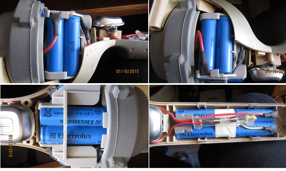

Chci si nechat u FULGUR BATTMAN vyrobit nové sady s nabodovanými pásky.

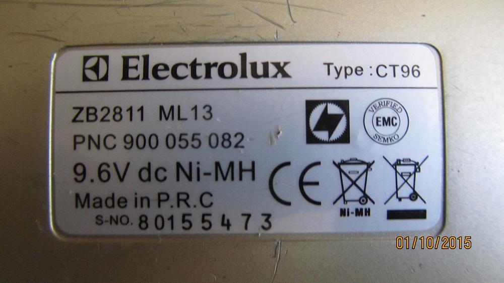

Překvapuje mne však jeden údaj:
Na štítku vysavače (viz obrázek) je údaj DC 9,6V. Podle počtu článků je však jmenovité napájení 10x1,2=12V.
Dnes výrobci udávají často údaj o napětí Aku jako reklamní údaj, čím vyšší napětí tím snad výkonnější a obvykle dražší. Zde je to obráceně. Dokonce 0,96V na jeden článek je horší stav než provozně vybitý akumulátor.
Jaký máte názor na tento rozdíl mezi štítkovým údajem a skutečeným napájením?
Také mne překvapilo použití Ni-Mh článků. Většinou jsem se setkal u bateriového nářadí s články Ni-Cd.
Elektrolux_aku_10x.jpg- (214.06 KiB) Staženo 185 x
Elektrolux štítek.jpg- (159.24 KiB) Staženo 119 x
Jednoduše to vypadá na to, že ještě měli vy fabrice původní výrobní štítky, tak používali ty - PNC číslo i typ odpovídá a i když jmenovité napětí ne, tak se to nedá považovat za klamání spotřebitele (kdyby to ale bylo naopak, tak by byl problém). Servis se řídil hlavně podle výrobních štítků a podle obsahu samotného vysavače - často je rychlejší rozebrat vysavač než zjišťovat z dokumentace co a jak.
