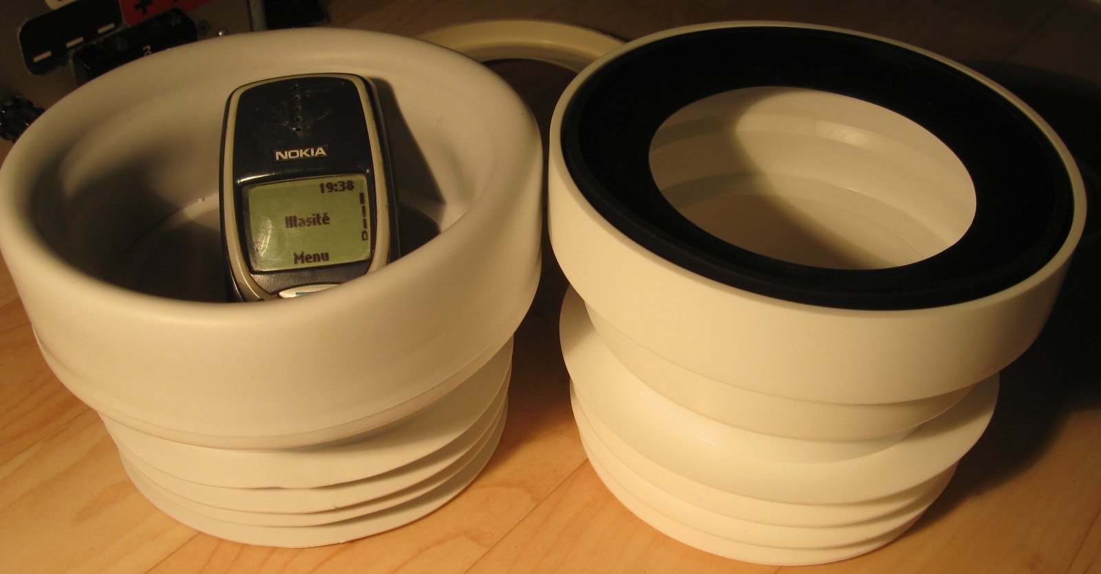

Trochu odbočím. Jaké máte zkušenosti s těsněním k vodorovnému odpadu z WC mísy? To celobílé mě už dvakrát zklamalo, tak zítra vyzkouším to s černou gumou.
(121.06 KiB) Staženo 153 x

Hmm tak tenhle celobílej blbinec jsem už taky jednou měnil... Mám sice z hajzlíka svislej výstup, ale to těsnění vypadá stejný.
Podle mýho průser je v těch varhánkách na konci - když je nacpeš do trubky, tak se různě prohnou a pak netěsněj (a smrdí to). Vyřešil jsem to tak, že jsem mezi ty chlopně nacpal snad půl tuby sanitárního silikonu a zatím drží (2-3 roky?) :wink:

Ten s černou gumou mám 3 roky a zatím bez problémů.

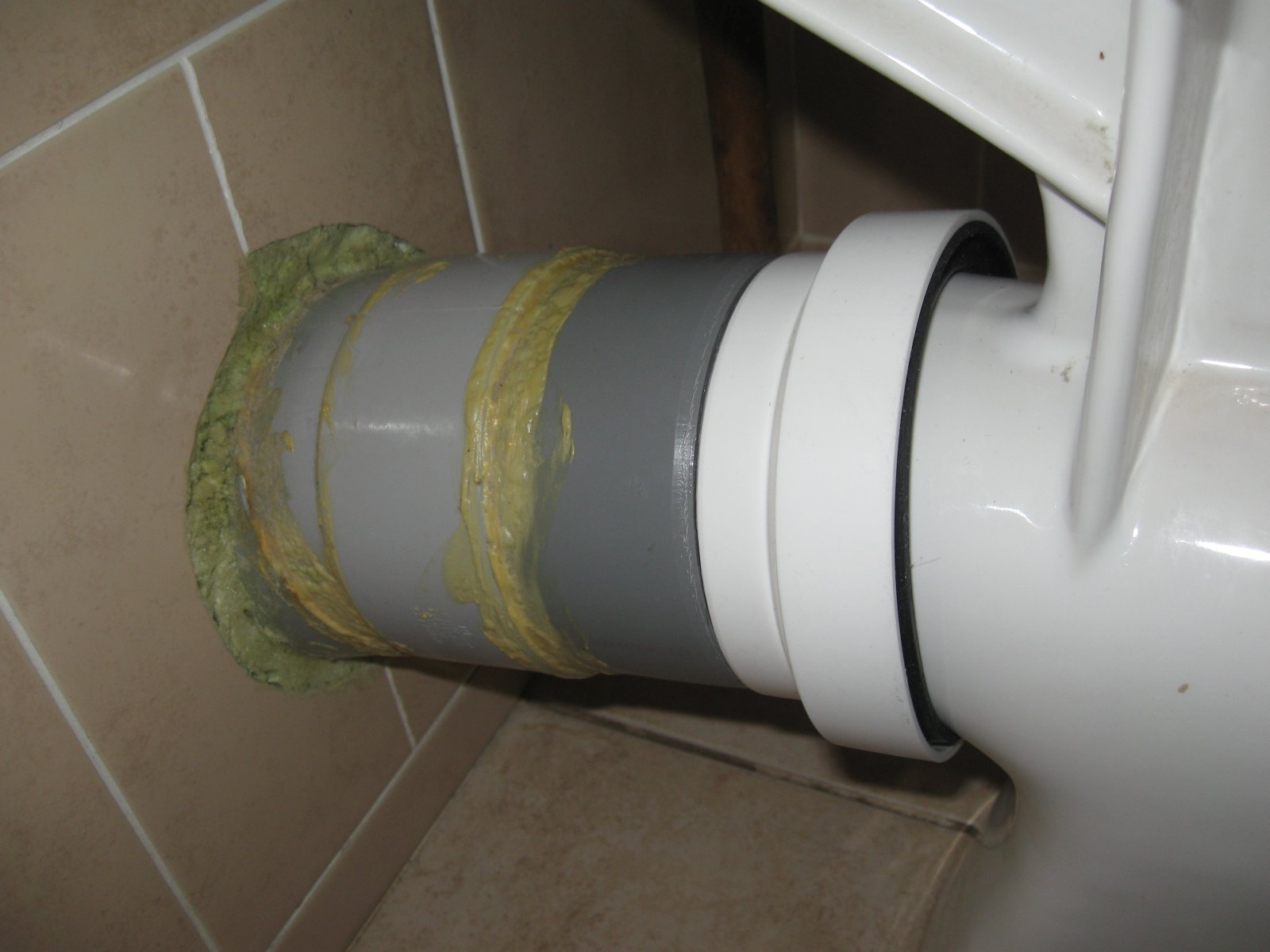

Nainstaloval jsem to tam ještě ve středu večer a těsní to. Šlo to do té šedé roury blbě, ale podařilo se. Samozřejmě jsem to předtím namazal vazelínou.
Tu šedou část má na svědomí nějaký instalatér v roce 2007, nebo i v roce 2003, kdy se asi prováděla výměna celé kanalizace v domě.
Jak kdy, co máš za trubku? Plastovou nebo nějakou litinovou či eternitovou?
(155.35 KiB) Staženo 146 x
