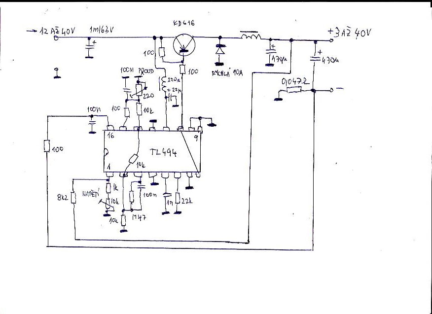

Samotný měnič do zapalovače do auta s 34063 dá 0.7A, ale už trochu vrčí. Zvětš cívku, kondík a pro jistotu přidej PNP tranzistor. A ještě zmenši odpor mezi piny 6 a 7. Pokud zapalovač do auta doma nemáš, jde to i ze šuplíkových součástek, místo KD616 může být KD334 /6. Odporem 0.047Ω se šteluje maximální proud.
(87.29 KiB) Staženo 134 x
