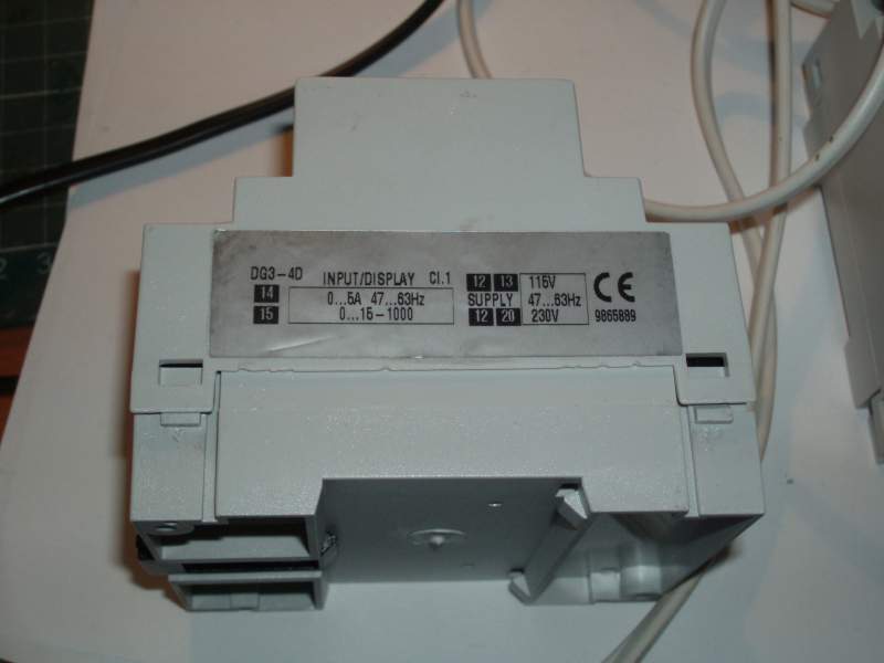

Mám tu dva hezké rozvaděčové digitální ampérmetry typu DG3-4D.
Podle všeho jsou určené pro měření s měřícím trafem, ale nikde na webu se mi nedaří najít to, jaké trafo je k nim určené.
Na štítku je toto:
DG3-4D
INPUT/DISPLAY CI.1
0...5A 47...63Hz
0..15-1000
SUPPLY
12 13 115V
47...63Hz
12 20 230V
Z toho je jasné, že se měřidlo dá napájet snad všemi možnými systémy co jsou na světě. V tom problém není.
Jen prostě nemohu přijít na vhodný poměr měřícího trafa. Uvnitř měřidla jsou DIP přepínače, kterými se dá vypnout desetinná tečka a pak ještě nastavit rozsah, ale ani jimi se nedá nastavit nějaké rozumné zobrazení.
Chci tedy poprosit někoho, kdo tato měřidla zná a bude ochoten se podělit o jejich nastavení, aby se podělil :-)

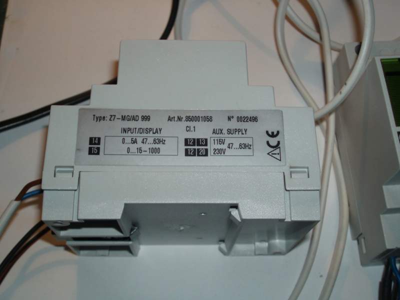

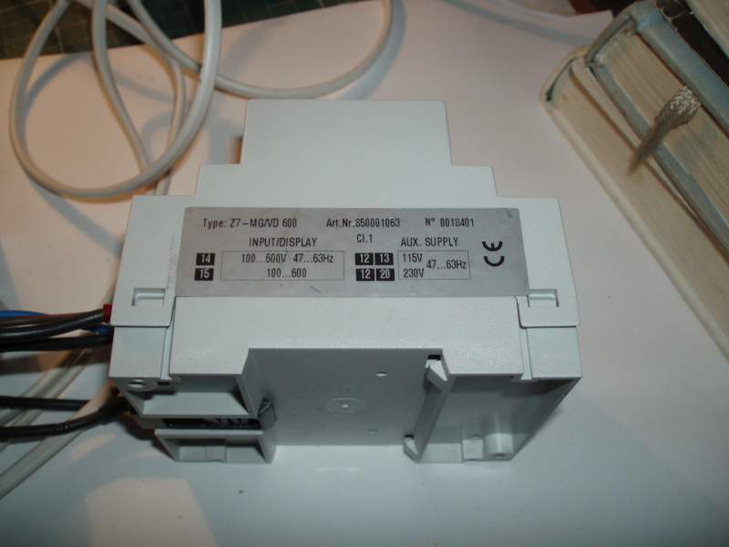

Tak kupodivu je na štítku druhého přístroje trochu jiný obsah, ale jinak vypadají stejně a i uvnitř jsou stejné. Tedy na první pohled.
Ten barevný katalog se mi také podařilo najít, ten černobílý ne, ale i tak v tom není moc jasno.
Při přímém měření ukazují přístroje nesmysly, i ten štítek mi napovídá, že je určen pro měření s trafem. Na štítku voltmetru jsou údaje jasné. Vstupní napětí 100 až 600 V a zobrazovaná hodnota je 100 až 600 V. U toho ampérmetru předpokládám stejnou logiku.
Voltmetr.
(44.82 KiB) Staženo 143 x
Druhý ampérmetr.
(45.11 KiB) Staženo 142 x
Jeden ampérmetr.
(41.33 KiB) Staženo 142 x

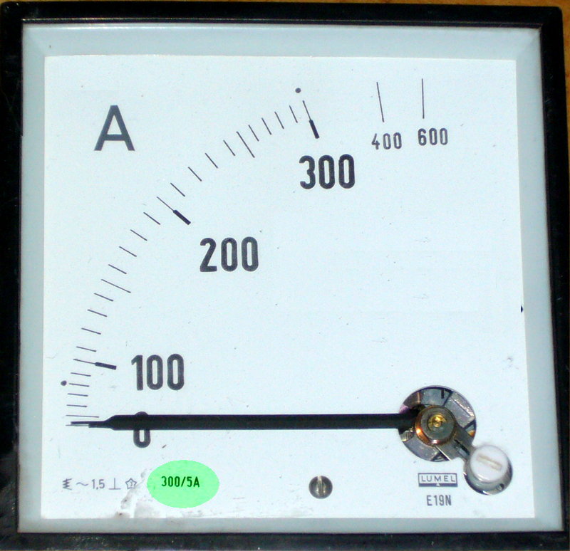

Tvůj měřák přece umí zpracovat spoustu různých převodů měřicích traf proudu, od 15A/5A do 1000A/5A takže velmi pravděpodobně umí i 100A/5A. Jen se musí navolit správný převod (ještě vědět jak).
A převod 300/5 není vůbec divný, je to prostě jeden z několika používaných převodů. 5A je standardní sekundární proud. Staré ručkové měřáky do rozvaděčů byly dělané na proud 5A ale na stupnici byl rozsah třeba 300A. Převodní poměr trafa tam je přímo napsaný - viz obrázek.
