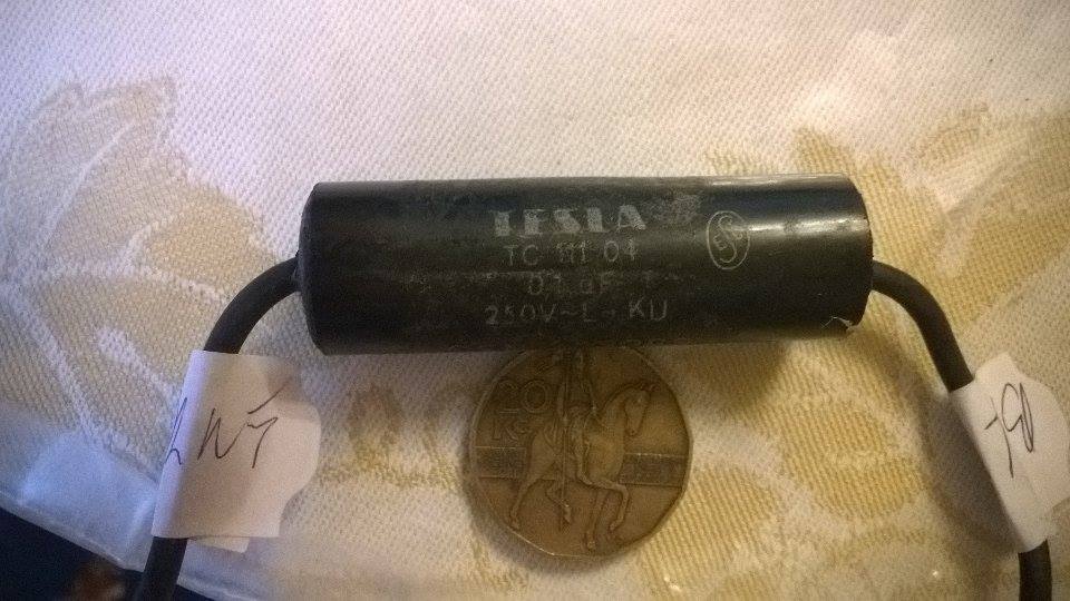

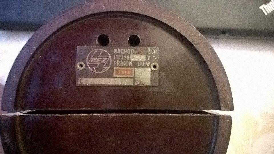

chtěl bych se prosim zeptat, zda by šlo nahradit součastku TC 11104 v mlýnku na kávu, který je přibližně z 50. let, pokud ano, čim?

Víceméně stejnou - 0,1µF/∿250V/ provedení X2!

Vzdyt je to 100nF kondik. Takze neco z X2 rady...

Za mě tento:
http://www.gme.cz/mks4-100n-1kv-p121-196
250V~ anebo 1000V-
Podstatně vyšší kvalita než u CFAC, sám sem jeden od WIMA dával před pár lety do mixeru zn. MOULINEX (ještě koupeném v TUZEXU) a pohoda. Původní, minimálně 20let starý bouchnul. Tak sem zvědavý, protože prý WIMA je kvalitní výrobce.
Jediný nedostatek je, že nemá mezinárodní certifikaci pro X2, já se tím nezabýval, kondík sem měl, tak ho tam dal a stejně pochybuji, že původní v té době měl nějaké certifikace :), to se asi řeší až dnes.
Pokud trváš na X2, tak jedině tento, je to alespoň jeden z trocha lepších: http://www.gme.cz/cfac100n-275vac-m1-p121-623 , že je na 275V považuj jako plus.
Stačí? A protože si neuvedl bydliště, zjistíš, že je to stejně vše moc z ruky a půjdeš to radši koupit k "místnímu elektrikáři". Nebo to z něčeho vykucháš, protože takový kondík bývá na vstupu kdejakého spínaného zdroje, a pokud se poštěstí, bude mít i 100n.
#9 Příspěvek od EKKAR »
Jirko, i když je kondík na 1kV, tak nemusí plnit normu na X2 - ta totiž požaduje další podmínky, například to, že ten kondík zůstane i v případě poruchy = průrazu dielektrika celej a nerozlítne se do okolí a taky třeba to, že z něj v případě průrazu nevyšlehnou hořící střeva. Prostě třída X2 je kondík, na kterej jsou kladený asi nejtvrdší požadavky co se týče bezpečnosti při případný poruše - a ty většina kondíků i na vyšší napětí nesplňuje. A norma jako odrušovák VYŽADUJE právě tu třídu X2 - právě pro tu vlastnost "safety in failure" ...

Když už se opravuje něco, co je víc než 50 let staré, tak by nebylo od věci se pokusit dodržet nějakou historickou věrnost - i když nevím o nějakém dostupném odrušovacím válcovém kondenzátoru a axiálníma vývodama (tipuju ale, že denkl nebo buček něco má), tak by se dal použít snad tento (i když má radiální vývody) - pak už snad nebude velký problém s uchycením a připojením na svorkovnici a / nebo vývody motoru bez velkých zásahů do přístroje.

EKKAR, děkuji za vysvětlení. Tak to pak určitě raději X2, takže WIMU beru v tomto případě zpět!
Předpokládám, že autor je laik a že mu šlo hlavně o odkaz, na konkrétní položku.
Tak tedy toto: http://www.gme.cz/cfac100n-275vac-m1-p121-623
Anebo jak našel ohryzek tak http://www.ges.cz/cz/odrusovaci-filtr-s ... 13728.html
Myslím si, že jde "zerdidlu" hlavně o "funkčnost" a spolehlivost a ne o původní stav. Tesla vyráběla filtry podobné tomu v GESu, pouzdra kovová, např. tady http://teslakatalog.cz/TC252.html, to jen pro informaci...

jestli jsi z Moravskoslezského kraje, tak zkus tady tuto firmu:
http://www.es-ostrava.cz/index.php?page ... &lang=cz#7
http://www.es-ostrava.cz/pdf/EMC2.pdf
odrušovací kondenzátory a filtry přímo dělají, takže to budeš mít v té správné odolnosti a jsou podle mých informací ochotni dělat i kusovky.
Kondenzátor C313 hodnoty M1 tvarem přesně stejný, nevím jak velikostí, mají ve výprodeji za cca 16 Kč.

EKKAR píše:Prostě třída X2 je kondík, na kterej jsou kladený asi nejtvrdší požadavky co se týče bezpečnosti při případný poruše - a ty většina kondíků i na vyšší napětí nesplňuje.
Nejpřísnější je Y2.To jde ale dodržet jen s keramickejma(nebo použít X2 s dvojnásobnym Umax než napětí zdroje).X2 kondíky jsou ve filtrech mezi pracovníma vodičema a Y2 proti PE nebo ve sp.zdroji mezi zeměma primáru a sekundáru.
