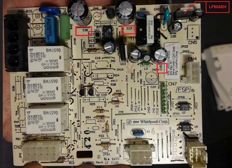

Sháním schéma zapojení řídící desky (modul chlazení, kod 480132103019). Stačí zdrojová (napájecí) část s obvodem TNY268PN.
Děkuji.
Vojta

No a s novými kondy jsi to přes žárovku zkusil ? Třeba to pojede .

BOBOBO píše:No a s novými kondy jsi to přes žárovku zkusil ? Třeba to pojede .
Viz můj příspěvek v diskuzi : http://www.ebastlirna.cz/modules.php?na ... =whirlpool

Tak si schéma okolo TNY nakresli, vždyť je to pár součástek, schéma velmi pravděpodobně neseženeš.

Zaky píše:Tak si schéma okolo TNY nakresli, vždyť je to pár součástek, schéma velmi pravděpodobně neseženeš.
Tady ho nabízí noel : http://www.ebastlirna.cz/modules.php?na ... =whirlpool
Takže sehnat asi jde...

Domnívám se, že Noel nabízí schéma, které z desky sám nakreslil, tzn. není to originální dokumentace. I takové schéma samozřejmě ušetří vlastní práci s překreslováním.
