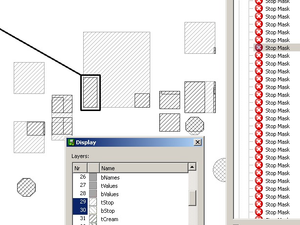

Rychlá prosba- k čemu jsou vrstvy tStop a bStop?
Modifikoval jsem jednu desku, kterou jsem kdysi vytvářel, teď mě tam vzniká v DRC spousta chyb "Stop Mask", které souvisejí s těmito vrstvami.
Je to nepájivá maska? Když budu zadávat výrobu DPS bez masky, tak by to nemělo vadit, ne?

Kvicala_r
Příspěvky: 3528
Bydliště: Haná / N.J.
#328 Příspěvek od Kvicala_r »
Možná sis změnil limity pro velikost masky, nebo se Ti nějaké odmaskované části překrývají. Pokud masku nepoužiješ, nemělo by to vadit..
Příspěvky: 8229
#329 Příspěvek od Michal22 »
Dík za info.
Vědomě jsem nic neměnil (desky s maskou v tomto stádiu vývoje nepotřebuju). Vzniklo to tam, kde byly v původním rozmístění nějaké součástky ve spodní vrstvě, teď jsem tam umisťoval nějaké v horní.
Vzal jsem původní schema, modifikoval jej, potom modifikoval i původní desku.
Asi jsem měl začít odznova, byl by klid 8O
Příspěvky: 10029
#330 Příspěvek od termit256 »
Rekl bych zes neco udelal blbe, ale podle fotky se to spatne posuzuje.
Upni nekam brd a sch at se na to muzu mrknout.
