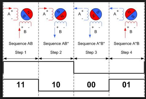

Jinak ty grafy znám - jenže někde je obdélník, někde schody, ten bipolar potřebuje kladné i záporné pulsy atd.
Řídící obvody mají clock třeba 17kHz.
Já to časem metodou pokus omyl zjistím, ale přesnější údaj by mě ušetřil čas.

Schody jsou mikrokrokovani - motor se pohybuje po mensich krocich nez plny krok, pohyb je plynulejsi ale dost klesa moment.
Delkou pulzu jsou dany otacky. Co se tyka casoveho sledu jednotlivych pulzu pouzil bych tohle http://www.imagesco.com/stepper/waveform.jpg, ale jak rikam ja to nikdy neresil, integrovane drivery mnohem min zatezuji procesor. Od urcitych otacek u krokovych motoru dramaticky klesa moment, je to videt na momentove charakteristice v tom datasheetu - tim je dana nejmensi delka pulzu kterou muzes pouzit. Pri velmi nizkych otackach nebo kdyz motor stoji je mozne ho odpojit vstupem enable, pak do nej nejde zadny proud, ale jde s nim volne tocit. O silove spinani se stara ten L293, ktery mi prijde pro tento motor na hrane svych moznosti (nebo spis za ni).
