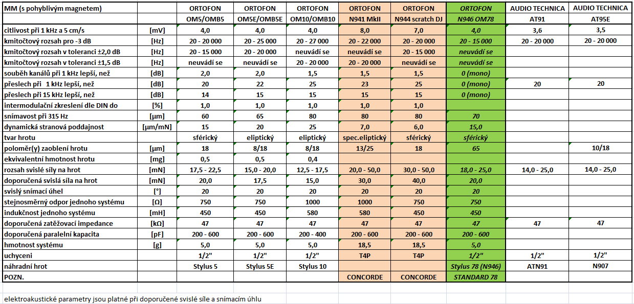

U všech hifi OM... přenosek od Ortofonů se uvádí citlivost 4 mV při 1 kHz a 5 cm/s stranové rychlosti. Přenosky pro diskotékové gramce jsou citlivější, ale také méně poddajné a méně šetrné k deskám.
Podařilo se mi sehnat nějaká data o těchto přenoskách, asi by neškodilo shromáždit srovnatelná data i k jiným přenoskám, k modelům od jiných výrobců jsou buď nedostupná nebo se u jednotlivých prodejců tak výrazně liší, že je nelze použít. Někteří prodejci jeden od druhého často opisují, i když jsou tam chyby.
Přikládám ukázku, která spolu se známými cenami může dát představu o tom, jak strmě rostou s každým (i drobným) zlepšením některé z vlastností přenosky.
Je otázka, jak dobře tyto vlastnosti dokáže příslušný gramofon využít: v lepším případě prostě rozdíl proti levnější přenosce neuslyšíš, v horším případě (není-li přístroj mechanicky na takovou přenosku připravený) nejen, že její vlastnosti zabiješ, ale naopak mohou být i na škodu. Například příliš poddajný systém v raménku bez antiskatingu bude zkreslovat vysoko nad zaručovanou hodnotu, protože chvějka je tažená stranou a magnet není souměrně mezi pólovými nástavci. Zpravidla na ně ještě nenaráží, ale pružný člen hrotu je také nesouměrně namáhaný.
Prostě svůj k svému.
Barevně jsou odlišené přenosky pro discjockeye a pro snímání šelakových standardních desek.
