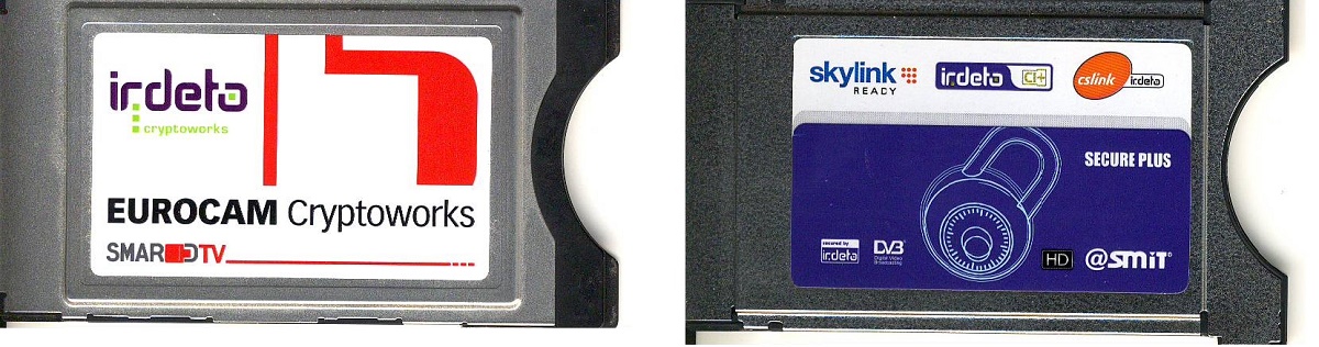

Zkoušel jsem také jiný modul. Já používám IRDETO_Cryptoworks s kartou Skylink ICE. Zkoušel jsem i modul SMIT (CI+) - viz obrázek. Oba uvedené moduly fungují stejně. Na kanálech 80 - 99 oba zamrzávají a TV se restartuje.
Nevím, jak je ve FW u této TV kódováno číslo programu. Napadá mne taková "praštěná" souvislost v binární jedničce u číslic 8 a 9 na shodné pozici.
Např. kanál 80 binárně 1000 0000 nebo 99 binárně 1001 1001. Společná je ta tučně vyznačená jednička. Ale tato úvaha je pouhá spekulace.
