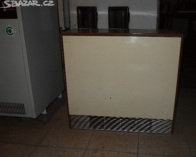

Našel jsem na inzerci akumulační kamna, jejichž parametry by mi možná vyhovovaly. (Příkon 2kW, rozměry 70 × 66 × 33 cm). Bohužel prodejce nezná typ ani výrobce. Pokud by někdo věděl hledané údaje, předem díky za informaci.

Kdyby šlo o ten Viadrus vedle, tak to bych věděl hned- v mém rodném domě slouží už asi 18 let :D
Ty akumulačky jsou od pohledu ještě něco echtovního z doby před revolucí (podobné, 4kW, jsme vytahovali u nás z bývalého kina). Google našel toto: AD RB 2kW

Díky za tip, je totožný s mojí úvahou. Ale nemám AD RB 2kW a tudíž si to nemohu ověřit s pomocí udaných rozměrů.

Takové máme doma, socialistická klasika Rudné doly Jeseník (RD), 2kW, 3 fáze (Rego je k tomu taky).
Jo a Viadrus RG27 taky :lol:

Náhodou u Vás doma se nějaký návod nebo technická data nenajdou? Jsou to asi kamna s ventilátorem?. Je pro mne docela nový poznatek, že akumulační kamna vyráběly Rudné doly Jeseník.

Díky, ale AD RB (Rudné Baně) jsou ze Slovenska, ne z Jeseníku. Ty AD RB dobře znám a mám k nim zákaznickou dokumentaci vč. připojovacího schema.
