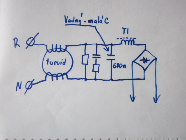

Posílám přibližné zapojení toho napájecího dílu.Nejednalo se o žádný sériový C co se používá jako reaktance pro malé zdroje ale o C viz.obrázek.Je to tam zřejmě udělané jako kompenzační obvod s tou tlumivkou.Teď to chodí bezvadně.

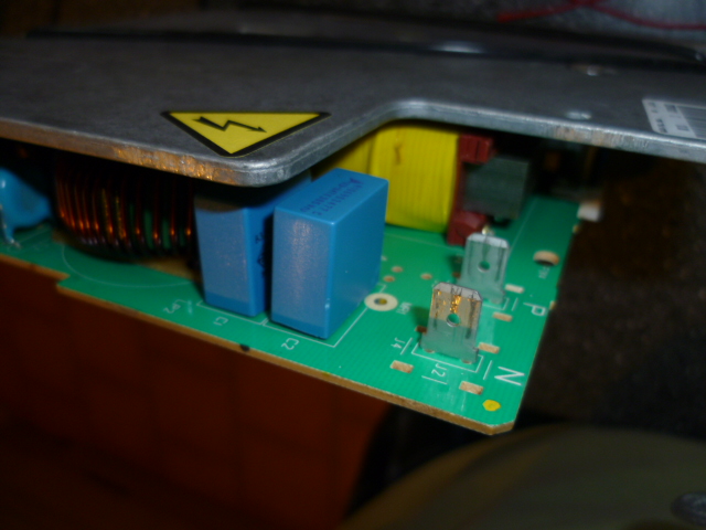

#9 Příspěvek od spaniel »
to Kovar:

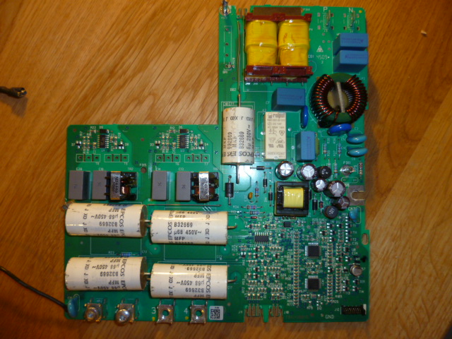

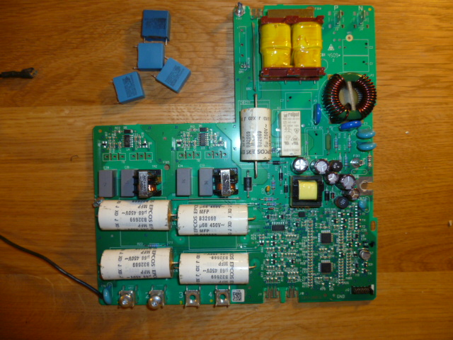

pokusím se oživit po dvou letech toto vlákno. Mám stejnou desku. Najednou umřela. Známý známého na jednom výkonovém modulu vyměnil kondenzátor a jednu stranu tím rozchodil. Doma to zapojím a nic. Mu prý jela. Napadl mě poslední zoufalý čin desku jsem odvezl k rodičům a tam jedna strana opravdu jela, doma nic. Připomíná mi to tvůj problém. Proto jsem to rozdělal a nafotil napájecí část. Zajímalo by mě který kondenzátor jsi měnil ty. Před toroidem jsou dva hranaté, a za toroidem jsou dva asi keramické jeden tmavě modrý a dva světle. Popřípadě je vyměním asi všechny! Nejsem elektronik, ale už jsem lecos opravil a pokud to bude kondíkama tak bych to zvládl.
Děkuji velmi velmi velmi

Sundej ten chladič (musí se to odpájet komplet s můstkem , IGBT a nýty!) a vyměň všechny ty hranaté C.
Jakou mají hodnotu?
680 a 470 nF?

#11 Příspěvek od spaniel »

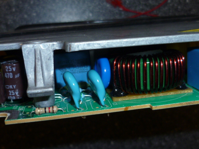

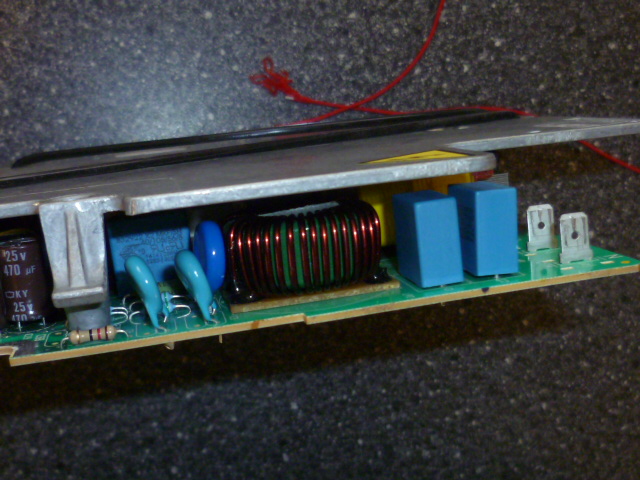

Chladič jsem sundal. Odpájel modré hranaté kondíky mají kapacitu přesně jak píšeš 3ks 470 a 1ks 680. Tak musím sehnat nové.
Ještě tam jsou 4ks šedé hranaté???
Zatím to dělám pouze na jedné desce.

Na ty se vyprdni ale můžeš je pro jistotu změřit.

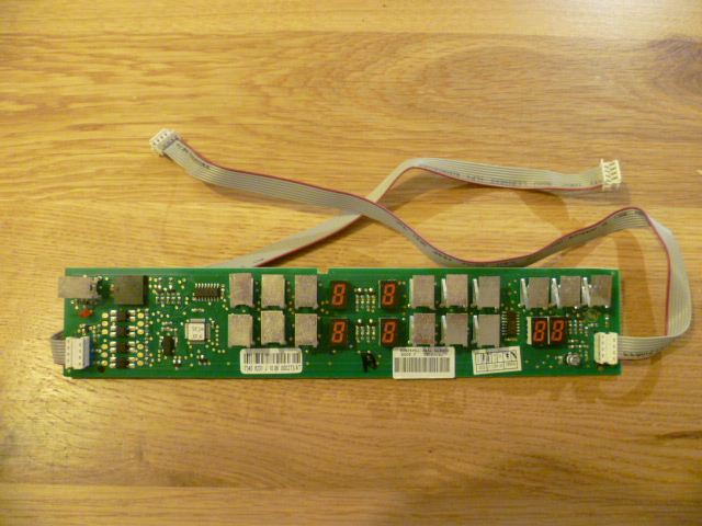

Tak jsem vyměnil všechny kondenzátory, desku smontoval a ejhle levá strana funguje a pravá ne. Nedalo mě to a přepojil ovládání z řídící desky do kříže.
A levá nefunguje a pravá ano!!!! Takže bude problém ještě v té řídící desce au!!
Nějaký tip, tedy kromě koupě jiné?
(151.84 KiB) Staženo 299 x

Za předpokladu, že ty dvě poloviny řídící desky jsou obvodově stejné, bych je mezi sebou začal porovnávat.
Nejprve diodovým testerem, a později osciloskopem.
Málo detailní fotka. Skener máš?
