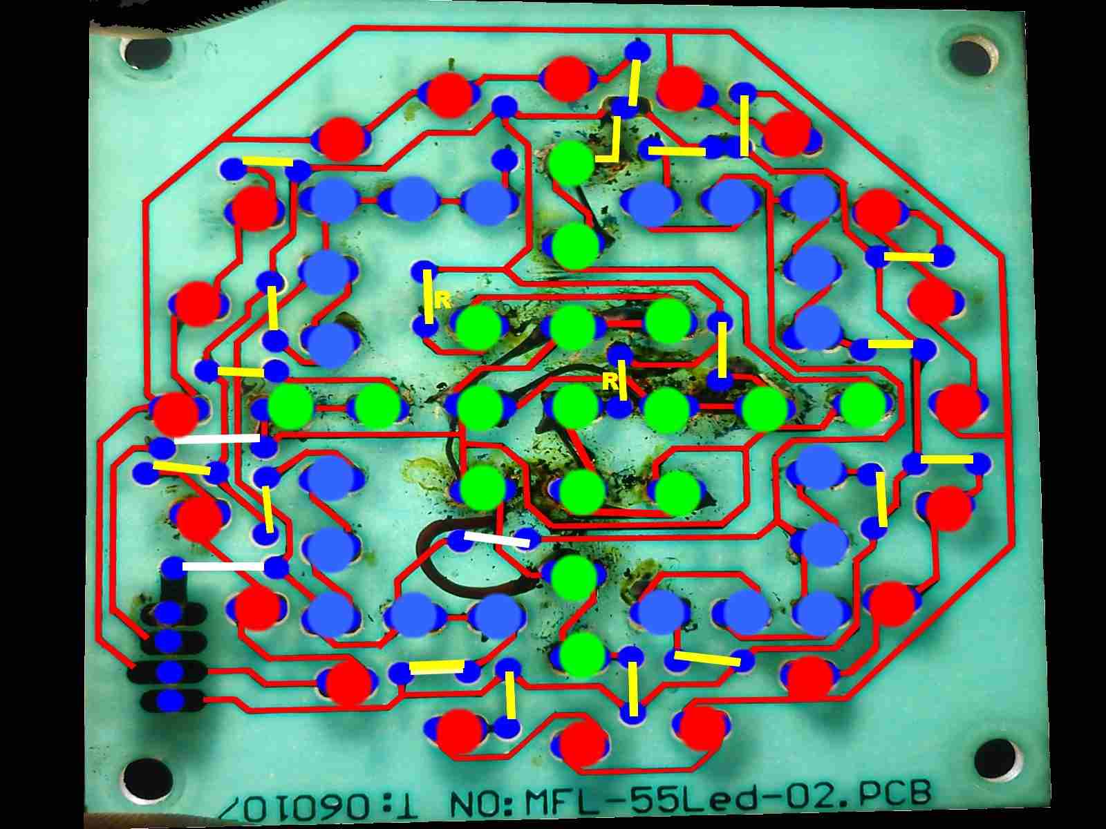

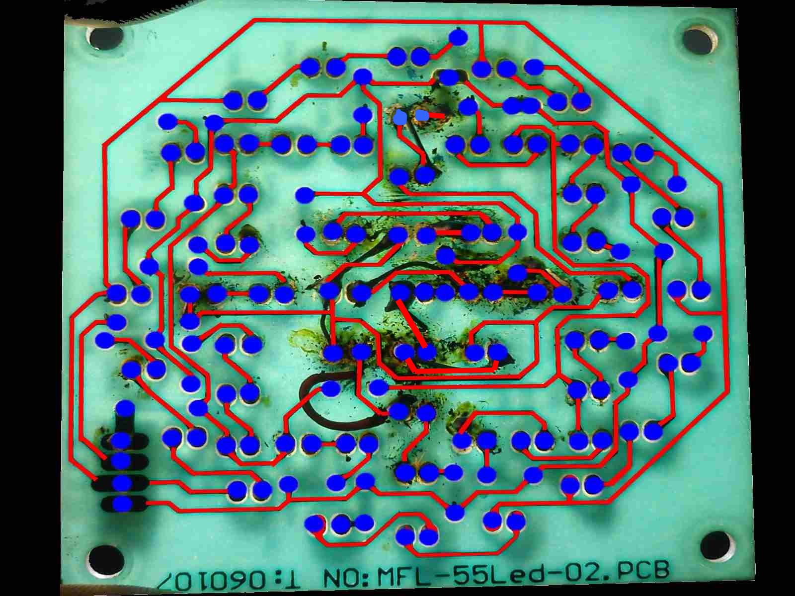

potřeboval bych pomoct.Jaké diody do tohoto světla patří ,vím že tam jsou 5mm ale další specifikace mi už servis u nás v čr neřekl že to ani oni neví.Chystám se udělat novou desku,stávající je rozmidlená.Mam obráze desky a ruzné propoje udělané v graf programu.Ale nevím jak s toho udělat schema je toho tam dost.Koukněte na to či kde sehnat schema.A to jsem ho žádal i v DE u výrobce a ten kontaktoval v čr servis.A domluva žádná.
znazorněny diody a propoje.Diody barvy(Modrá,Zelená,Červená ) Žluté proje značí rezistory,bíle propoje drát.
(105.13 KiB) Staženo 118 x
Cesty na plošném spoji
(259.16 KiB) Staženo 122 x

To zapojení má svoji vnitřní logiku, to zvládneš.
Červené jsou paralelně v pěti větvích po třech v sérii a jedné větvi jenom se dvěma (tyhle dvě se budou přetěžovat!), atd.
Jinak ten originální plošňák je pěkná prasárna, když se budeš trochu snažit budeš mít ten svůj hezčí.
A myslím, že volba LED tady nebude to nejdůležitější (ani pro původního výrobce), daleko důležitější jsou ty obvody pro komunikaci pro DMX.

Spíše by mi pomohlo ,kdybi mi někdo pomohl s nákresem schematu.Až bych měl schema tak to už bych nějak zmákl s programem na vytvoření nového plošnáku.
