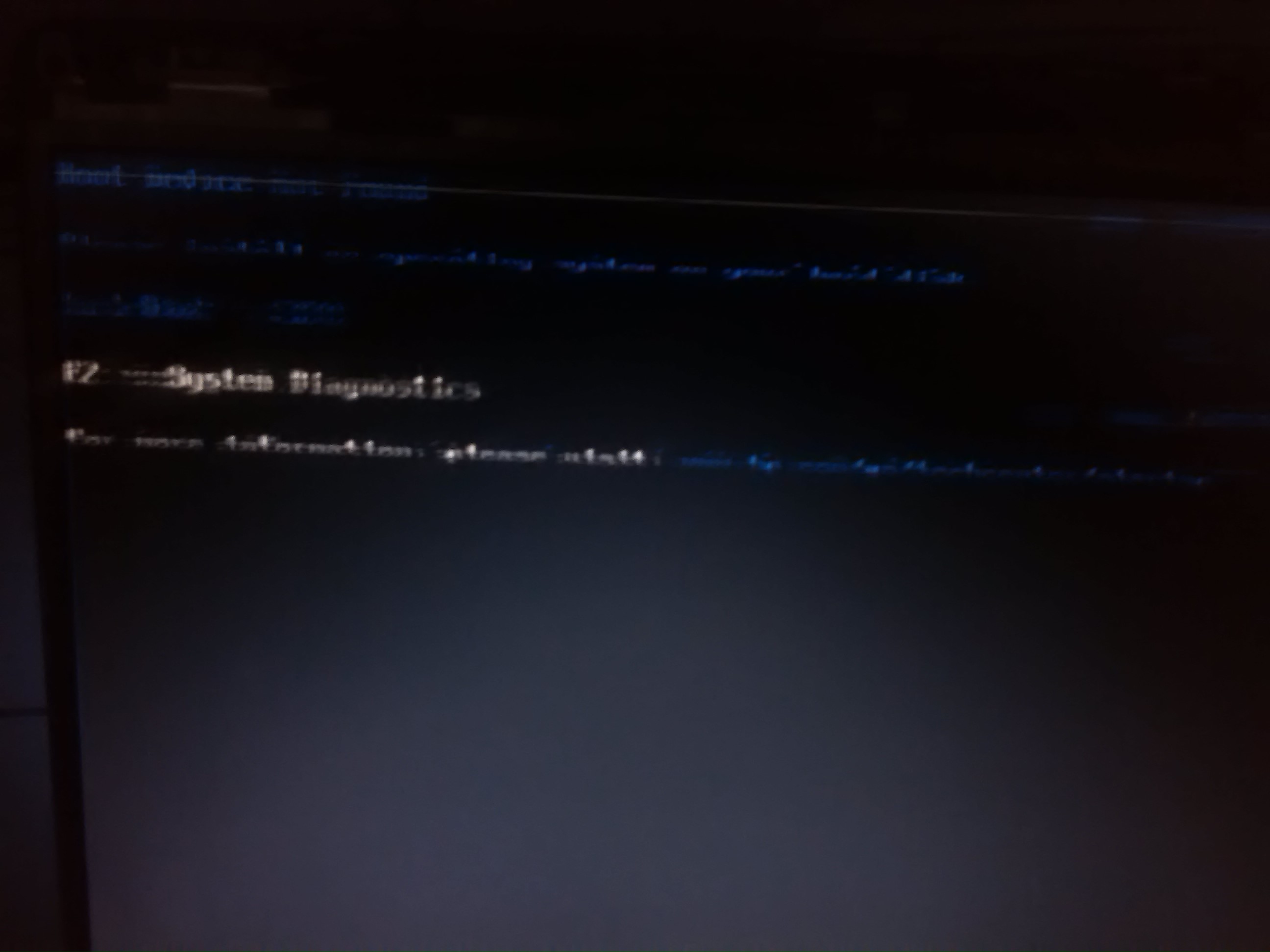

Domá mám ještě 4 panely s úplně identickou konfigurací ale žadný nefunguje ...vždy se jen zapně podsvícení (katoda) a ale obraz žádný u jednoho z těchto 4 se ukazuje obraz ale špatně.Nevíte co s tím?Už jsem měnil hodně LCD panelů a když seděla konfigurace tak jel vždy bez problémů..jen tady u toho HP to nejde.
Linky na LCD:
http://www.panelook.com/B154EW02%20V1_A ... r_624.html (tento ukazuje aspoň nějáký obraz)
http://www.panelook.com/LP154W01-TLD2_L ... _5577.html
http://www.panelook.com/LP154W01-TLAE_L ... _5569.html
http://www.panelook.com/TX39D80VC1GAA_K ... _3425.html
EDIT: Upnu sem fotku co dělá ten display co aspoň něco ukáže,LCD kabel je funkční.
IMG_20151111_091819.jpg- (214.73 KiB) Staženo 89 x

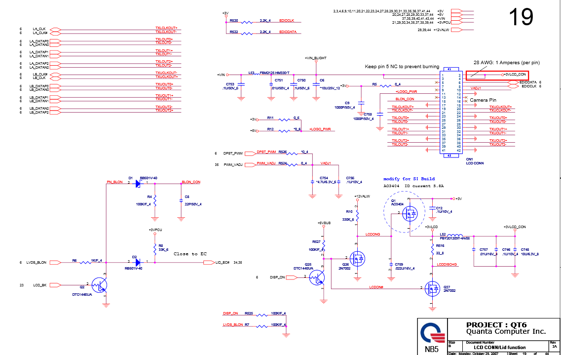

Nepíšeš typové označení toho originálu.
Nejspíš budou mít ty náhrady nějaké rozdíly v LVDS.
Taky zbývá možnost, že kromě prasklého LCD máš taky závadu v GPU.
(Nemusí mít platnou revizi.)
HP_Pavilion_DV5_DV7_-_QUANTA_UT12_DISCRETE_-_REV_1A.pdf

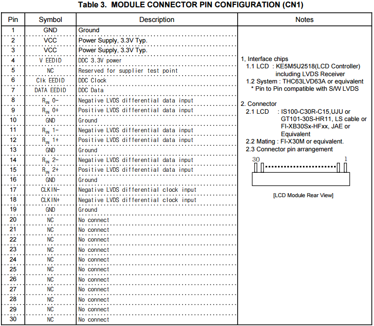

B154EW02 V1 má jenom jeden kompatibilní model, a B154EW01 V9 to není.
Je to B154EW01 V1.
LCD_pinout.PNG- (179.27 KiB) Staženo 77 x
MB_pinout.PNG- (87.26 KiB) Staženo 79 x
