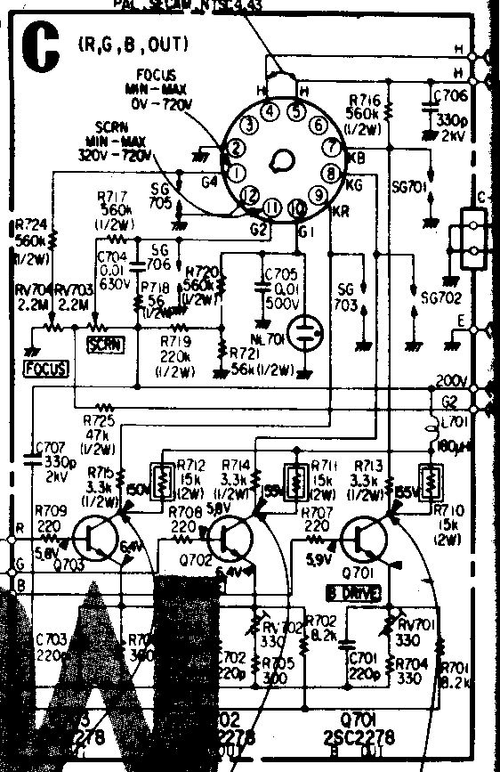

Ahoj, píšem po dlhšej dobe, telka fachčí dobre, miestami mám pocit, aj napriek dobrej ostrosti obrazu, že by to krapet mohlo byť ostrejšie- možno sa mi to zdá, možno pozeraním sa to jemne zhoršilo (predsa už to má čosi za sebou).
Potrebujem od vás znalých schváliť nasledujúci postup - hlavne vo vztahu k životnosti obrazovky, aby nastavenie neprimerane nezvýšilo mieru opotrebenia obrazovky.
Plán na zlepšenie ostrosti:
Jemne doostriť ostrosť trimrom FOCUS, ktorý je priamo privenený na G4 pin hrdla dela, vyzerá že s ním točené nebolo (zvislá poloha) a je tam ešte čosi rezerva. Nachádza sa nie na VN ale na doske dela , poblíž je aj SCRN (jas). V servisnom manuály je rozsah 0-700V , takže lze predpokladať že plný doraz trimra je 700? . Pustím si obrazec textu po celej obrazovke a jemne pootočím a sledujem zmenu.
(168.03 KiB) Staženo 83 x
Příspěvky: 8276
#30 Příspěvek od xsc »
Točit s ostřením je možné libovolně, vliv na životnost obrazovky to nemá, pokud se hodnoty pohybují v povoleném pásmu, což zajišťují odpory v děliči. Nastavuje se to kompromisně, aby byla ostrá největší část obrazovky, neostřit na střed. SCRN je změna napětí G2, která ovlivní pracovní bod obrazovky a tím i nastavení koncových stupňů RGB, na to doporučuji nešahat.
Pozor na to, aby rozostření nebylo způsobeno rozjetou statickou H konvergencí. Bílá svislá čára zobrazená uprostřed musí být bílá, ne z jedné strany modrá a z druhé červená. Nastavuje se na VN bloku, obdobně jako u normálních CRT ostření, takže pozor na bezpečnost. V každém případě doporučuji si označit výchozí polohu a nezapomenout to nastavovat až po zahřátí.
