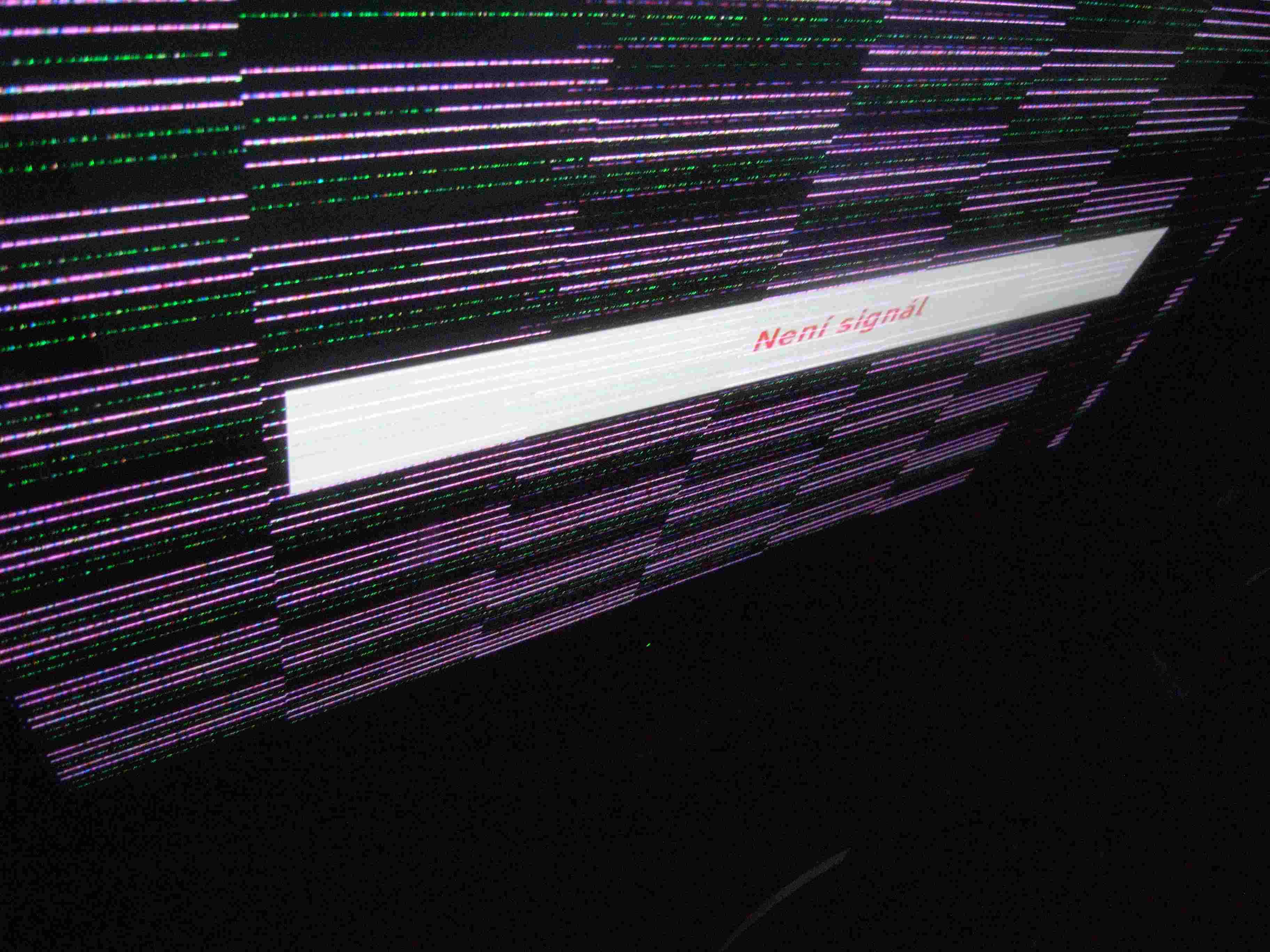

Zdravim, prosim v cem muze byt chyba? TV normalne startuje, nehlasi zadny error. Zobrazuje zelene a ruzove vodorovne cary, ktere jsou lamane, ale nepohybuji se. Viz fotka. Podle me je vadny SM board buffer. Muzete me to prosim potvrdit ci vyvratit?

Není signál je zobrazeno správně, tzn. desky buzení panelu jsou OK, zkus různé vstupy.

No tak na HMI to je ciste, na AV jsou bile carky. Ty cary byli na pozemnim vysilani.
TV se me ted sama vypla po prepinani vstupu a jiz nezobrazuje nic. Nejde ani vypnout pres DO.... Pouze po zapnuti blika rychle zelena dioda a po chvili sviti....

Nevím, jak má TV udělané dekódování DVBT, někdy to bývá zcela separátní počítač, mohl mu crashnout FW a TV třeba čeká na nějakou odpověď od něj. Každopádně je problém na mainboardu, projdi napájení.

Zaky: Nesmysl, podívej se do schématu.
Chápu správně, že ten špatný obraz byl z příjmu DVB-T, nikoliv analogové televize?
S největší pravděpodobností bude studeňák pod BGA (ono jich tam zas tak moc není) nebo pod některou ramkou (opět BGA).
S menší pravděpodobností bude studeňák, nebo prasklá součástka někde okolo.

Netvrdil jsem, že tato TV to tak má a do schematu se dívat nebudu, anžto ho nemám, musel bych hledat a zkoumat to, tím že to není můj problém, toto činit z časových důvodů nebudu. Pouze jsem dal tazateli námět k zamyšlení, pohledem do schématu jistě zjistil neaplikovatelnost i on. Utržené BGA to samozřejmě být může, je to díky bezolovu až moc časté. Až tazatel zkontroluje, že se nejedná o napájecí problém, bude muset stejně řešit jiný mainboard, reflow je obvykle celkem pracná neefektivní ztráta času a reball se už vůči ceně jiného mainboardu z rozbité TV asi nevyplatí.
