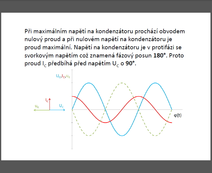

Vie mi niekdo vysvetli ked mam zapojeny kondenzator na zdroj striedaveho napatia ,tak podla obrazka je napatie kondenzatora a zdroja
posunute o 180 stupnov je v protifaze .Ked dam svorky meraca na kondenzator budemi to merat napatie kondenzatora a ked dam na zdroj
bude mi to ukazovat napatie zdroja ,lebo su to dve rozne napatia ? Ked su v protifaze . Nebude mi to ukazovat jedno a to iste napatie na tych dvoch roznych miestach? Apreco sa pri vypoctoch fazormy na grafe
nepouziva nikde Uzdroja ale len Uc a Ic ,ked na obrazku je aj napatie Uk
napatie zdroja?

Zase to nechápeš: když na vybitý kondenzátor připojím například vinutí transformátoru a na něm se zrovna objeví i jen malé napětí, tváří se kondenzátor jako zkrat, protože se snaží na to napětí nabít.
Když napětí sinusového průběhu přestane stoupat, bude kondenzátor nabitý a proud jím přestává téci.
Když napětí sinusového průběhu začne klesat z nejvyšší kladné hodnoty, kondenzátor se zase vybíjí, největší vybíjecí proud poteče v okamžiku, kdy je změna napětí nejrychlejší, to je v průchodu napětí nulou.
Jinak řečeno - průběh proudu tekoucího ideálním kondenzátorem z ideálního zdroje napětí je první derivací průběhu toho napětí. A ještě jinak - proud kondenzátorem předbíhá napětí na něm o 90°.
Proč?
No protože napřed musí do kondenzátoru ten proud přinést nějaký ten náboj, aby na kondenzátoru bylo napětí.
Protože ale ve skutečném životě jsou kolem kapacity kondenzátoru vždycky nějaké jiné impedance, nejčastěji odpory, už se musí počítat s jiným fázovým posuvem atd.
Ale těch 180° je pro mě už dost vysoká teorie, myslím, že to někdo poněkud přehnal s tím dvojím fázovým posuvem...

Těch 180° bude nejspíš míchání hrušek s jabkama. Svorkového napětí s elektromotorickým napětím. Odkud ten obrázek vlastně je?

http://www.outech-havirov.cz/skola/file ... ce_d16.pdf
Uč se raději z knížky, ne z internetovských výcuců pro peníze školám.

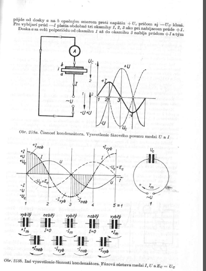

Kniha MELUZIN NAZORNA ELEKTROTECHNIKA 1
