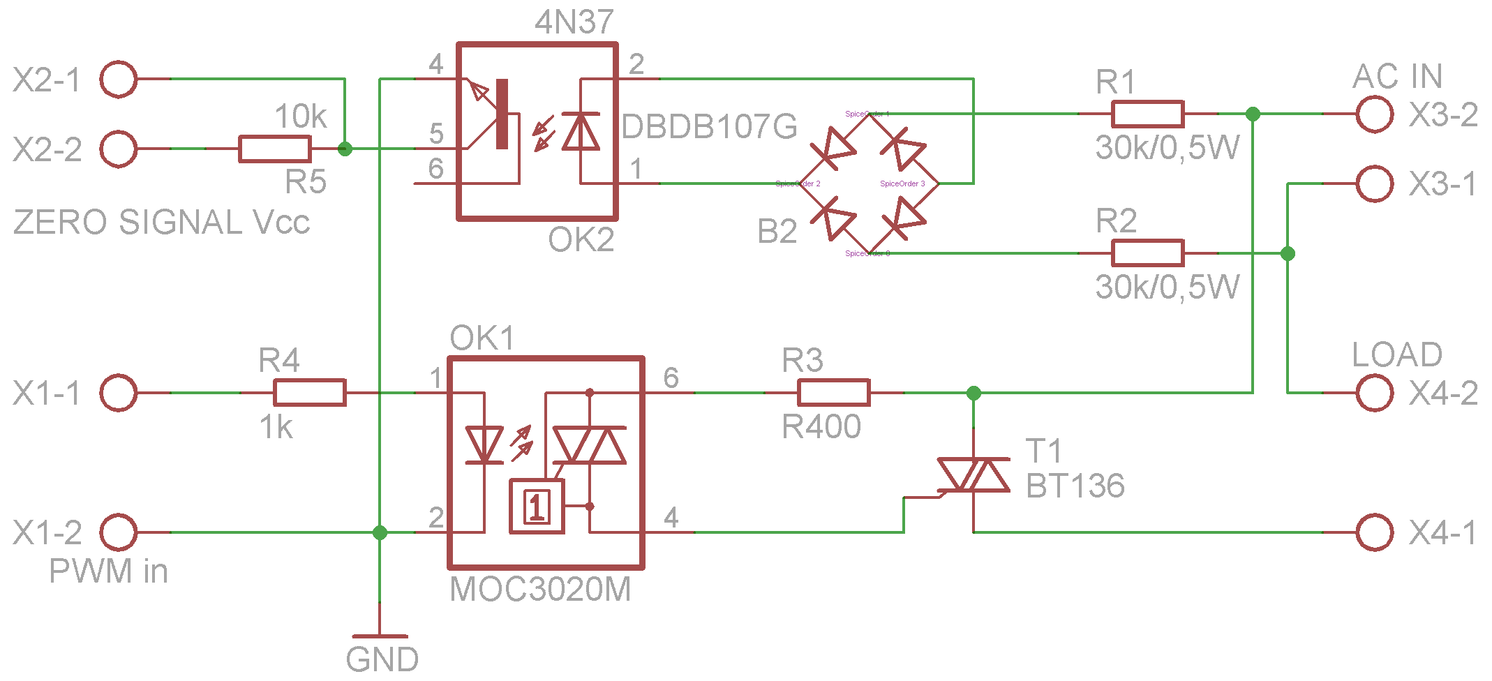

Tak jsem zkusil metodu s fázovým řízením a stejně jsem tam, kde jsem byl. Triaková část sice funguje ale signál detekce nuly kontrolér ani nezaregistruje (filtr na vstupu 0.1 microsec). Možné je že obvod signál ani negeneruje, ale nevidím důvod proč (viz schéma), to ještě testnu osciloskopem. Stejně to S7-1200 časově neutáhne, už tak mám délku cyklu 2 ms a časovače se dají programovat max s 1 ms rozlišením. Takže s velkým štěstím takto nastavím zhruba osm různých hodnot výkonu ...k ničemu, potřebuju to spojitě. Učit se programovat jednočip a kupovat programátorku, se mi taky fakt nechce (možná v budoucnu až bude čas tak si s tím vyhraju). Tak se vrhnu na mosfet.

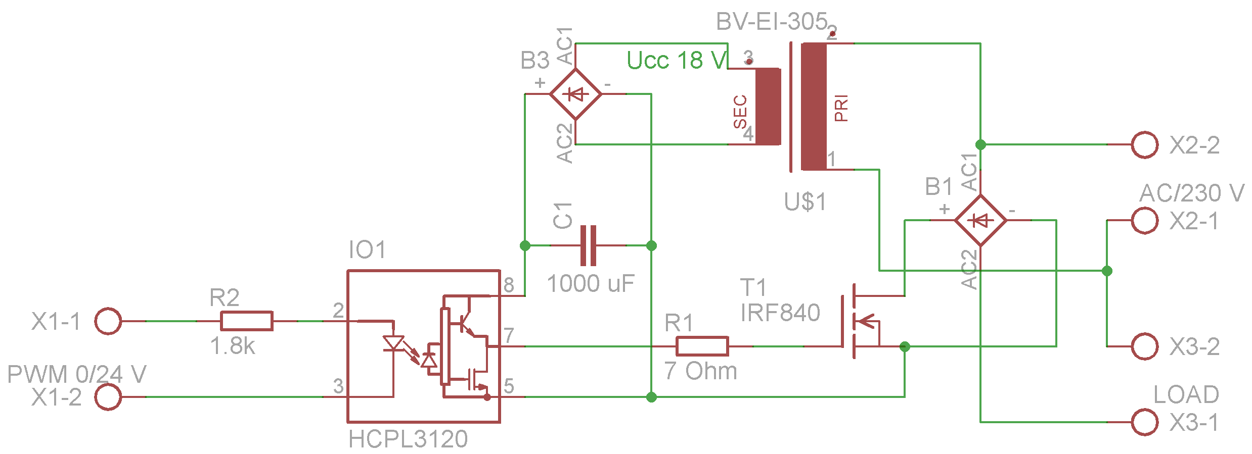

Tak bych to navrhnul následně, viz. schéma. Akorát si nejsem jist odporem R1, výpočet je na straně 17. v datasheetu budiče.
http://www.tme.eu/cz/Document/dde4b33e41c14c71ffd1089c37a0b6d6/HCPL3120.pdf
Mosfet je doufám dostatečně naddimenzován.
http://www.tme.eu/cz/details/irf840pbf/tranzistory-s-kanalem-n-tht/vishay/
Budič se má napájet 15-30 V, tak bych tam hodil tráfko 18 V a usměrnil ho. Pokud to chápu správně, tak se prodává neusměrněné.
http://www.tme.eu/cz/details/bvei3052054/transformatory-pro-pcb/hahn/bv-ei-305-2054/
Prosím pokud je něco v nepořádku (tuším že bude) tak mě opravte ať to zbytečně nestavím špatně. Ještě mě napadlo filtrování kvůli EMC, ale nevím kam ho šoupnout.

Odpor R1: Rg≥(26-0-2)/2,5=9,6Ω -> R1=10Ω
Napětí trafa bych ale volil raději nižší (15V).
Kapacita C1 je zbytečně vysoká, 100u/35V postačí. Jinak v zapojení nevidím zásadní problém.
Ale pořád nevíme, jaký kmitočet PWM sis vybral, ale bez konfigurace PWM bloku v S7-1200 to nemá smysl. :wink:

#25 Příspěvek od Zaky »
Schéma je OK, akorát pozor na napájecí napětí optočlenu, co na něj přivedeš, budeš mít na výstupu pro gate fetu, takže tráfko spíš na 9V, moc zatížené nebude, čili po usměrnění a filtraci budeš někde kolem 15V. Za tráfko by se případně taky mohl dát stabilizátor, pak by mohlo být s 12V výstupem. Alternativně, pokud bys měl k dispozici 5V nebo 12V na straně simaticu, můžeš místo tráfka použít DC/DC konvertor, bude menší a méně prvků obvodu bude spojených se sítí.

Ano, je třeba zajistit, aby Ugs tranzistoru nepřekročilo +20V. Na druhou stranu je pro správnou funkci optočlenu doporučeno Ucc:+15V. Volil bych stabilizátor 78L15. :wink

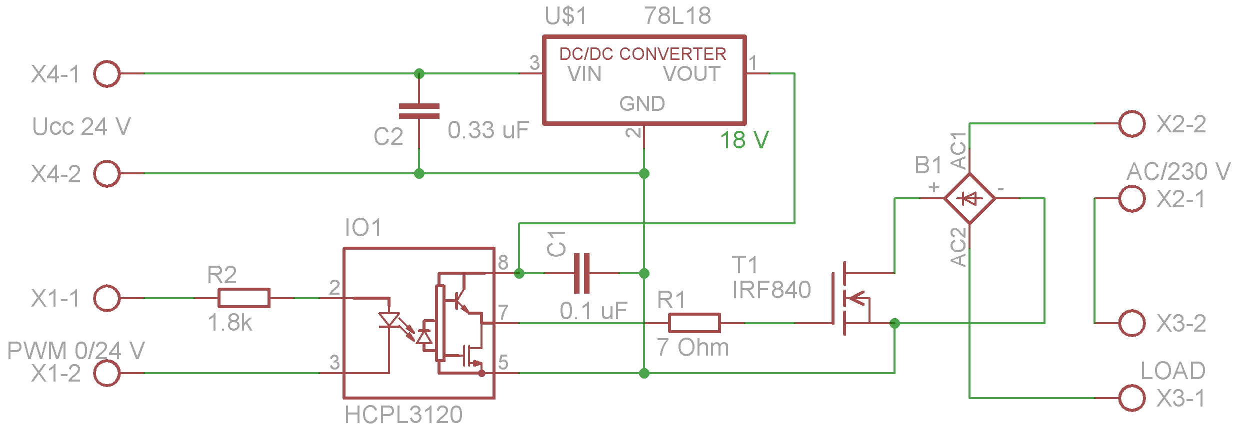

Udělám to teda jednoduše. Použiju 24 V DC ze zdroje pro kontrolér a přivedu je na 78L18. Nechci dávat 15 V, když je to hranice nejnižšího. Takto budu mít sice zdroj PLC spojen se sítí, ale měl by na to být stavěný. Když tam bude rušení tak to připojím přes extérní trafo nebo adaptér.
PWM je v SIMATICU jednoduchý blok, perioda může být až 1 us. Zvolím tedy tak 10 kHz.

Myslím si, že zem zdroje kontroléru bude někudy spojená s PE.
