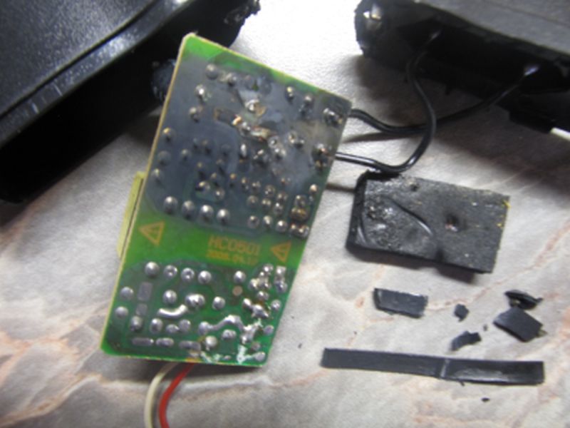

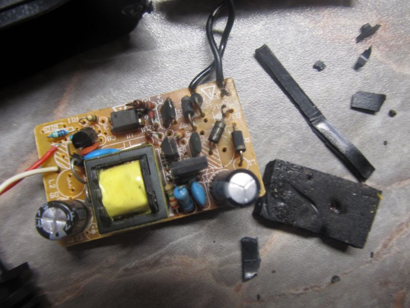

Dnes v noci rána až nás to oba vzbudilo. Zdroj fotorámečku Sencor zčistajasna vybuchl, rozletěl se na tři kusy a vypochodoval se zásuvky.. Shodilo to až hlavní jistič. :?

Michal22 píše:Předpokládám, že na vstupu je místo pojistkového odporu zapájen metalizovaný.
Těžko říct, zůstaly tam jen upálené vývody a zbytek skončil někde po obýváku.. Příčinou byl nejspíš ten síťák 22u.
