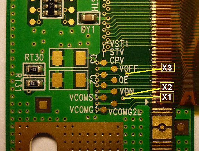

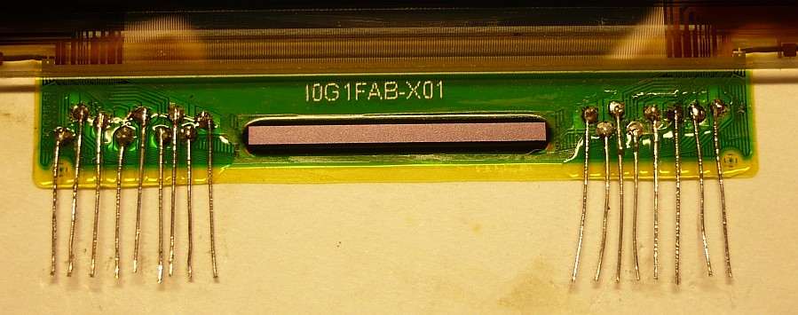

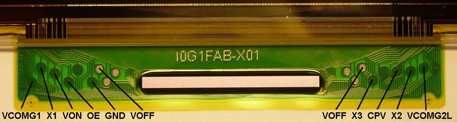

Najprv som na všetky piny napájal pomocné kontakty, a potom som začal merať medzi bočným pinom a horným pinom. Namerané hodnoty:
VCOMG1 - 38,1 Ω
X1 - 232 Ω
VON - prerušené, dal som 20 Ω
OE - 121,4 Ω
GND - 40,6 Ω
VOFF - 19,5 Ω (VOFF do VOFF - 4,3 Ω)
X3 - 30,1 Ω
CPV - 90,1 Ω
X2 - 221 Ω
VCOMG2L - 37,1 Ω

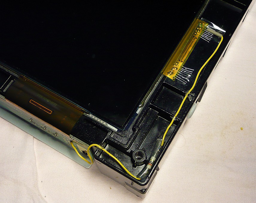

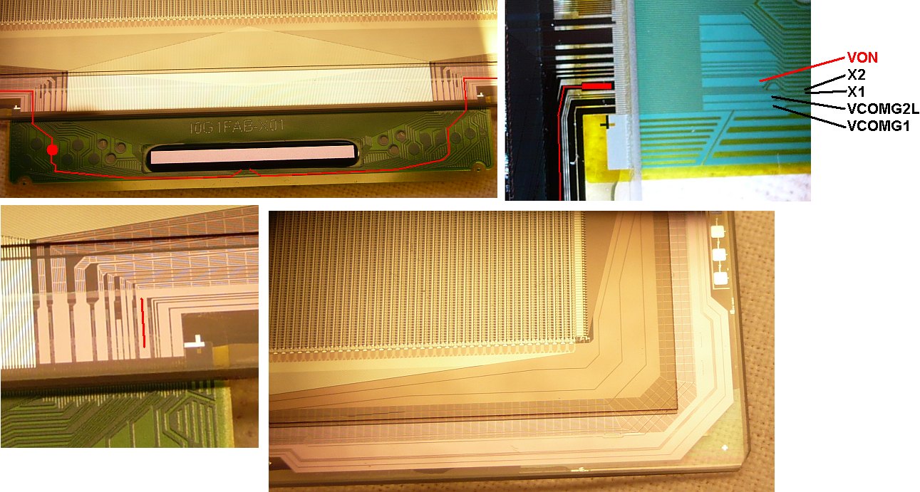

Bol prerušený signál VON v paneli (v kontaktoch na skle). Premostil som to cez rezistor 20 Ohm (podľa odporu cestičky VOFF). Bolo to ťažšie namerať, VON nikde neviedol, tak som to musel s 10x lupou vypozorovať na skle kam to vedie.

V tom návode je to ale brutalita, ako vyhli ten bočný "pad" (sakra ako sa to len volá) a prichytili izolepou. To by som sa neodvážil, je predsa len prilepený na skle, a tiež ten IO... Keď tam praskne kontakt, tak koniec. Ja som položil panel na stôl sklom dolu, potom zdvihol panel a na stole mi ostalo len sklo, takže som mal na to prístup z tej druhej strany.
