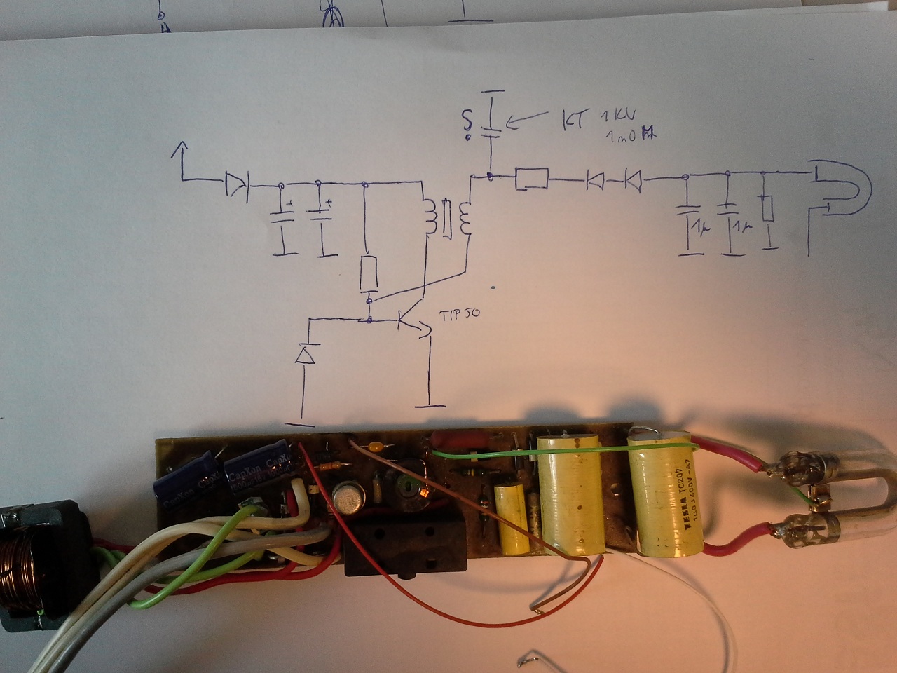

Snad jsem dobře obkreslil schéma, které představuje zdroj, ve kterém jsem pouze vyměnil spínací tranzistor. Původně tam byl nějaký spínací Tesla (bohužel si nepamatuji označení) a použil jsem co dům dal (TIP 50).
Nenapadá někoho důvod, proč je zdroj tak měkký? Špatně zvolený tranzistor, nějaká kapacita? Za případně rady díky.
stroboskop.jpg- Schéma zdroje pro výbojku. Snad bez chyby

Ale jak psal renda15 a BOBOBO, planý poplach. Nedávno jsem opravoval i otáčkoměr a neuvědomil jsem si, že teď snímám jen jeden válec (ze čtyřválce), takže cca 30 Hz bude stačit.
I když musím zkontrolovat předstih kromě volnoběhu i při 4000 rpm, takže 30 Hz bude tak na hraně. Ale snad to uvidím.
Takže můžeme říct, že to byla vlastnost toho stroboskopu? Nebo by to výměna tranzistoru zlepšila?
Artaban001, úplně nechápu trvalý výboj, ale odpor OK tuším a ty diody myslím taky. Zítra ale ještě prověřím.
