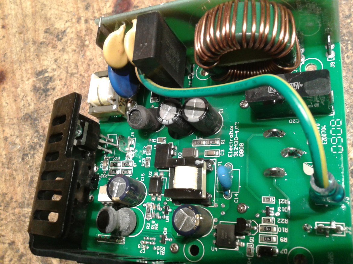

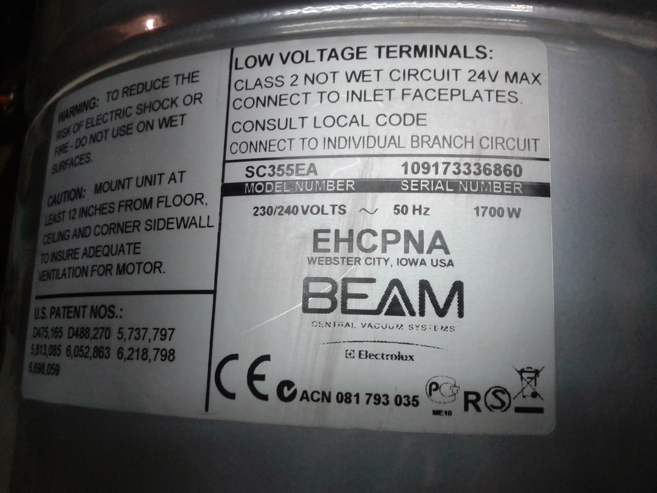

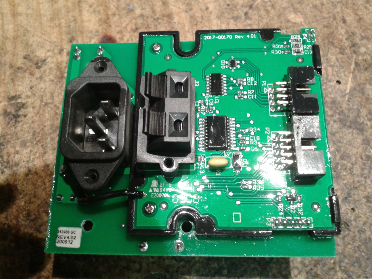

Patří to sem vůbec? Asi jo. Brácha mi donesl centrální jednotku. Někdy nesepne DO - spínač, někdy se rozběhne sám v noci, prostě má svůj život. Asi jste tohle neřešili, ale může to být cokoliv. Proč musí být v tak 🤐 krámu procesor, to nevím. Budu to spínat relátkem, ale motoru se to asi nebude líbit. Hledám co nejjednodušší softstart (starý vysavač na kopii zrovna není). Zatím jsem jich moc nenašel. Použil bych původní triak. A vůbec nejradši koupil nějakou stavebnici:-))
Nejde mi o padání jističe (když tak céčko) ale jestli starty nevadí motoru mechanicky třeba. Jinak tam mohu dát odpor a překlenout relé, ještě jednodušší.
Taky to tak udělám. Teď to mám na stole, jednou to rozsvítí žárovku, pak usoudí, že proud neodpovídá. Pak se náhodně rozsvěcuje a bliká při odpojeném obvodu zapnutí.
