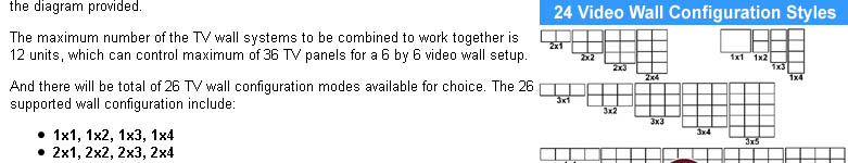

#11 Příspěvek od p32 »
Ale umí.
(35.8 KiB) Staženo 251 x
Příspěvky: 20509
#12 Příspěvek od Celeron »
p32 píše:Ale umí.
A kde? Vidím 2 nad sebou a 2 vedle sebe ale na vodorovno.
