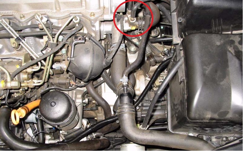

Kecáš zas jak Palackej! Konkrétně motor ALH a jemu podobný typy maji u motoru - dle výbavy- tři žhavky.
(173.17 KiB) Staženo 207 x

Konkrétně zde jsem ještě neměřil. Žhavky v motoru (4ks) jsou jištěný 50A pojistkou. Žhavky ve vodě (3ks) mají předřazenou taky 50A pojistku. Z toho by se dalo usuzovat na odebíraný proud do cca 10A. Kdysi jsem měřil proud do žhavící svíčky v Multikáře M25 a ukazovalo mi to kolem 10 - 11A. Odhadem tedy kolem 100W.
