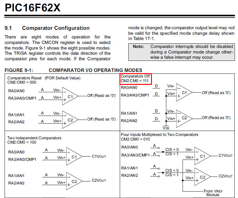

Je to v datasheetu na straně 54 - viz obrázek. Musíš nastavit bity 0,1,2 registru CMCON na 1, abys měl PortA jako digitální.
PF
