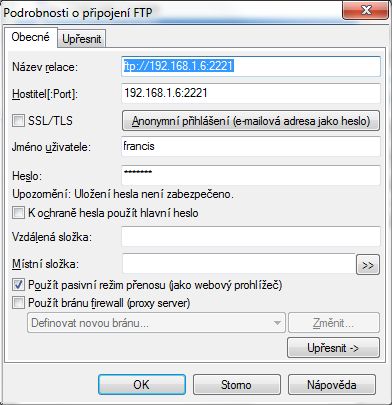

Mira_A píše:Použil bych FTP sdílení souborů. Je to bezpečnější i z hlediska virů.
Na každém počítači FTP server se zamknutými přístupovými právy.
To by se mi líbilo! Komunikuji tak s tablety přes appku FTPserver a s total commanderem
Jak nastavit hostitel:port ? Hostitel je jasný - třeba 192.168.1.6:xxxx ale jak port? Jak nastavit na jednom PC a jak na druhém PC?
Edit:
Už jsem to přes FTP rozchodil - musel jsem nainstalovat FTP server.
Prý to jde rovnou ve windows7 - na to jsem nepřišel.
Zvolil jsem jednoduchý Home FTP Server pro domácí síť takže to skáče jen přes router (může být i odpojený od netu).
Nastavení je snadné - vytvořit pro každý disk (oddíl) samostatný server a v druhém PC (třeba v total commanderu) nastavení podle toho. Je to pro mne fajn přenos souborů, co jsem dřív jak blb dělal nešikovně přes USBflashku.

Port je daný nastavením ftp serveru na druhém PC, který tam musíte nainstalovat a spustit (v XP je to součást IIS nebo můžete použít nějaký jiný soft). Standardní ftp port je 21, v tom případě ho ani nemusíte zadávat. Ale já bych to nekomplikoval a u XP použil běžnou wokenní síť - tedy sdílení.

PixelOrgy píše:Ftp je fajn, ale spis bych doporucoval SFTP - pri obyc ftp si muze kdokoliv pripokejeny do stejne site cist hesla v momente, kdyz se uzivatel prihlasuje
Jestli jde Krakisovi jen o propojení 2 počítačů, tak nikdo další do toho spojení nevidí, protože z jednoho PC udělá FTP server (několik serverů) třeba pomocí Home FTP Server s jedinečným jménem a heslem a na druhém PC se přihlásí k FTP domácí síti právě jen s tím IP a portem prvního PC (FTPserveru) a zase jen s jedinečným jménem a heslem známým jen těm dvěma uživatelům. Nebo ne?
