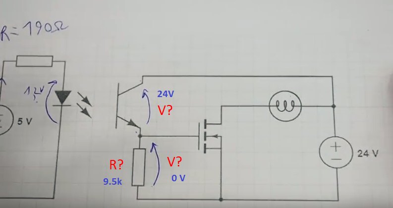

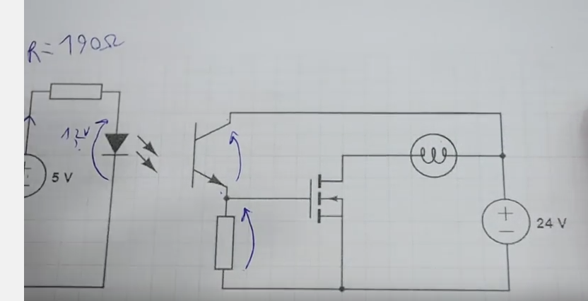

V příloze na obrázku je schéma toho co se snažím postavit, autor použil mosfet typu IRL a já šel do slona a tam mě dali typ IRF - no nezkontroloval sem si to.... a de o to, že mě to nefunguje a nevím, zda je to něčím jiným anebo špatným typem tranzistoru..

Chce to vzít do ruky měřák a měřit, pouhé konstatování "nefunguje to" dává informace tak akorát k odpovědi typu "Máš to rozbitý".

L? je "logical level" - v podstate sa otvára už pri nižšom napätí.
EDIT: čo nameráš tu?

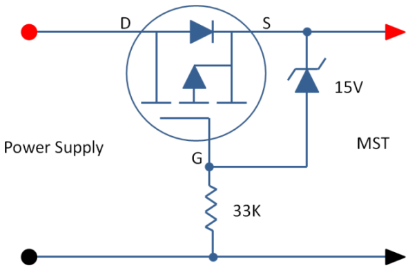

A ešte by to bolo vylepšiť trebárs.
http://www.diodes.com/articles/auto_mosfets
(34.11 KiB) Staženo 80 x

no naměřil sem tohle
vlastně sem to dělal podle videonávodu https://www.youtube.com/watch?v=hH9yEfWosKQ&index=20&list=PLBprgmNvinUmmJXuGUESfGIC4I13FK7Z7
(je to v polštině)
(166.31 KiB) Staženo 99 x

24V UCE při osvětlení???? Přerušený optron, nebo proražený gate na source. Nicméně napětí na gatu by bylo vhodné omezit.

Měl bys naměřit -24V, když už sis ty šipky nakreslil takhle blbě od - k +. Zřejmě nemáš sepnutý ten optočlen nebo už máš proražený gate toho MOSFETu. Odpoj MOSFET, pokud se napětí nezmění, bude problém v optočlenu.

Vždyť o tom tady byla "řeč". IRL se otevírá při max. 2V. Neznám charakteristiku optočlenu, ale dal bych do kolektoru odpor a zenerku, aby na něm nebylo víc jak cca 12V, když je mezní povolené napětí na gatu 16V. 24V, které jsi tam naměřil, by mohlo být při zavřeném optočlenu.
