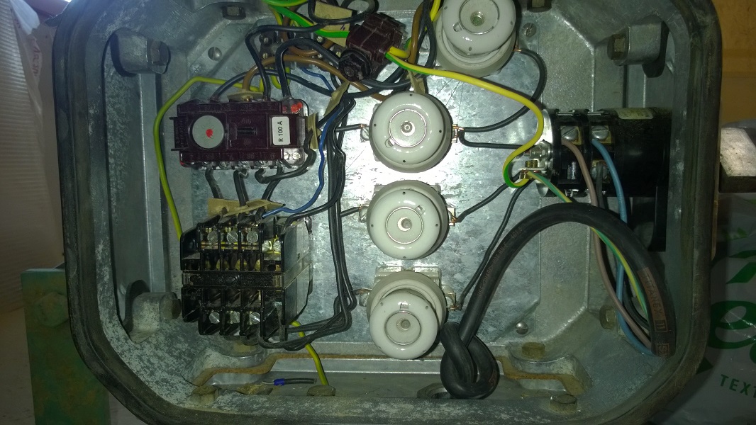

Chtěl bych se zeptat na zapojení R 100 A, hledal jsem nějaký plánek a nic
Jde o tože jsem koupil pásovou brusku r.v. 1998 a pán mi ji ukazoval v chodu, pak jsem šel do auta a on ji mezi tím odpojil z rozvodné skříně
Když jsem ji instaloval na dílně zapojil jsem 400V na hlavní vypínač (viz obr) a nic, bruska nejede
Nafotil jsem hlavní bednu, nad ní je motor, a zapínání je na horní straně brusky pouze zeleným tlačítkem a červeným vypnutí
Pokud manuálně stisku stykač bruska jede
Všiml jsem si že u nadp.relé je povolený šroub 98 ale nevím jestli tam něco bylo připojeno
všechny pojistky jsou OK
Předem děkuji za radu

Ta bedna je hroznej Bastl. Z fotky nejde poznat jak je to zapojené. To relé má spínací a rozpínací kontakty.Přez ty sepnuté ti musí jít ovládání na cívku stykače. Ty druhé se používají na signál na poruchu když vypadne ta ochrana.

Rozpínací kontakt ..... 95 - 96 (alternativně P - Q) - obvod stykače.
Spínací kontakt ......... 97 - 98 (alternativně 1 - 2) - signalizace, v daném případě zřejmě nezapojeno.
Zbytek jsou fáze shora přívod, zdola vývod - záměna nevadí. Značení 1-2; 3-4; 5-6 (alternativně A2-A3; B2-B3; C2-C3).

Na tom tepelném relé je černé obdélníkové tlačítko. Zkuste ho stisknout, jestli není vyskočené ven.

Zkontorlovat pritomnost napeti, na stykci, zkontorlovat ovladaci napeti, koukni jestli je tepelka zapnuta, jestli prevadi stykac... Koukni jestli se po stisknuti tlacitka objevi na civce stykace napeti.... atd...

TAKJAN píše:To je fakt k poblití. Navíc má jen PEN
njn chyby ovladaci trafo 400/230V

to belkvl: stačí vyměnit přívod za pětižilový a vodiče rozdělit.
Jinak kontakt relé může být zařazen do obvodu i jinak než na schématu, třeba přímo před cívkou stykače - záleží jak to kdo zapojil. U některých strojů se dokonce dával do přívodu N cívky. Ale při tak jednoduchém zapojení musí být zjištění závady otázka pár klepnutí vadaskou...

dneska mi to nedalo a věnoval jsem tomu více času a závada byla objevena ale už moc nechybělo a volal jsem elektrikáře
nakreslil jsem si plánek, prošel všechny dráty a nic
znovu jsem zkontroloval napětí vadaskou
fáze byla všude kde má být a pořád nic
pak jsem zkusil měřák a mezi fázema 400V ale s nulou nic
zkontroloval jsem kabel, zástrčku a pořád nic
změřil jsem zásuvku a ejhle taky nic
protože to byla dodělávaná zásuvka od elektrikáře šel jsem po liště až do rozvodné skříně, po sundání plechu jsem zjistil že někdy před 3 roky kdy ji dodělával připojil jen fáze a zelený s modrým nechal :D asi udělal fáze pak šel na kafe a pak už si asi nevzpoměl zavřel plech a bylo hotovo
tak že celou tu dobu jela ta stará buska bez nuly a kostry (tam byl jen motor s vypínačem proto to chodilo)
nová bruska po manuálním stisku také jela ale jen na fáze
stykač bez nuly ale nesepne
po připojení všechno najednou běží
ještě jednou všem děkuji, že to bude taková blbost jsem teda nečekal

Za takového stavu muselo být po stisku tlačítka zavlečené nebezpečné napětí přímo na kostru rozvaděče a další neživé části :!:
Když je k dispozici pětižilový přívod tak nic nebrání použít pětipólovou zásuvku - N a PE rozdělit. Nebo pokud je nutné zachovat čtyřpólovou zásuvku tak přidat 1 pojistku a použít ovládání ze dvou fází (po výměně cívky stykače za 400V).
