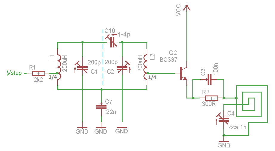

VF zosilňovač.
Jestli tam má mít nějaký smysl, musí být rezonanční obvod zapojený až za odpor R1 a ten musí mít vyšší hodnotu.
Zařídí to předfiltraci signálu kolem 800 kHz na šířku pásma asi 140 kHz pro -3 dB, o další vyčištění od parazitního vyzařování na nežádaných frekvencích se pak musí postarat výstupní laděný obvod.
I tak bude šířka pásma větší, než je třeba pro přenos těch 4,5 - 6 kHz modulačního kmitočtu.
Do důsledků vzato by tam slušely spíše dva lehce nadkriticky vázané rezonanční obvody, aby se prosedláním charakteristiky vykompenzoval pokles výšek způsobený charakteristikou rezonančního obvodu na výstupu.
Ale to jde dorovnat i korekcí frekvenční charakteristiky modulujícího nf signálu, tak bych to nepřeháněl.
AM_ram_BPBWTUN.png- (8.91 KiB) Staženo 85 x
Principiální řešení je odbočka cívky na stranu vstupu zesilovače a pokud by se použil bipol. tranzistor SE tak i na stranu jeho báze.
Pásmová propust tvořená dvojicí rezonančních obvodů s kombinovanou vazbou (proudová přes C7, napěťová přes C10), obě cívky stíněné. Vazba je mírně nadkritická, takže přenosová charakteristika bude mít dva vrcholy.
Aby měly oba rezonanční obvody přijatelnou jakost, je signál jak budicí, tak výstupní, navázán odbočkou vždy v jedné čtvrtině počtu závitů od zemního konce vinutí.
Velikostí C10 se nastaví prosedlání na rezonančním kmitočtu tak, aby kompenzovalo rezonanční vrchol charakteristiky rámové antény. C10 lze samozřejmě vynechat, ale optimalizace změnou C7 je poněkud nepohodlná.
Jde o AM, tedy nf frekvenční charakteristiku lze měřit a seřídit pomocí diodového detektoru s neladěnou smyčkovou anténou v blízkosti rámové antény. Prosedláním se nastaví co nejrovnější průběh nf charakteristiky v hotovém modulovaném signálu a není ji už třeba korigovat na vstupu.
Kapacity C7 a C10 platí, jsou-li kapacity C1 a C2 blízké 200 pF.
Stejnosměrný pracovní bod je nastavený výstupní ss složkou z modulátoru.
AM_ram_BPFTUN.png- Aneb, jak efektivně odfiltrovat nežádoucí parazitní frekvence.
- (12.31 KiB) Staženo 78 x
