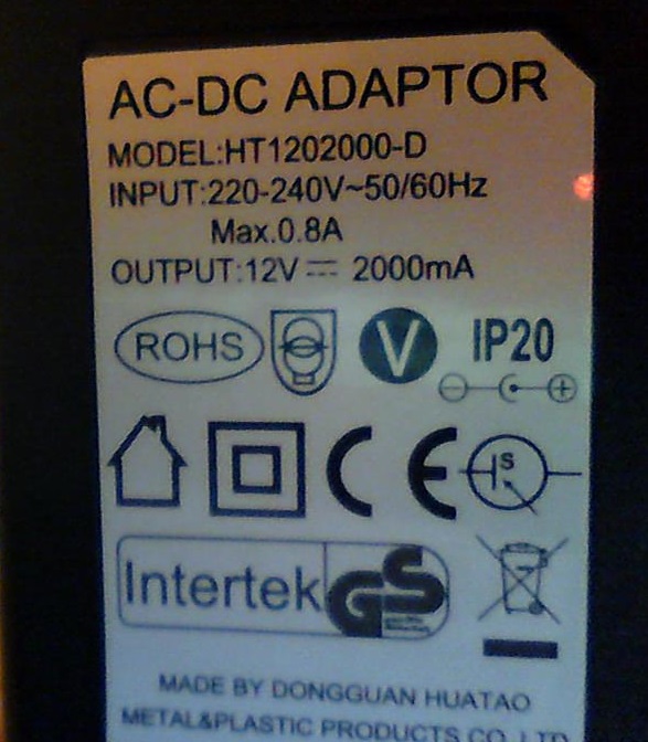

Zdravím. K mýmu webrádiu byl přibalen originální pulsní zdroj do zdi, který zrovna jako na potvoru odešel (v konektoru je špatný kontakt). když ale zrovna byl v provozu, tak ten zdroj způsoboval, že letmý dotyk s kovovými částmi toho rádia byl krajně nepříjemný. Nebylo to ale klasický probíjení, ale nějaký kapacitně přenesený VF produkt přes kapacitu vinutí trafa. Na místo něj chci použít zdroj, co byl přibalen k pumpě na lehátka z Tesca - má stejný konektor. Má 12V/2A (takže o 500mA víc) a je taky impulsní. Navíc "míň brní", než ten původní. Akorát mu chybí ten ferit u konektoru. Jeho štítek je na obrázku. Důvod mýho dotazu: Lze se na něj spolehnout? Díky výše zmíněným vlastnostem toho původního zdroje jej nehodlám za každou cenu zachraňovat. (rozřezat ten konektor a napájet ty přívody znovu. musel bych stejně zlikvidovat ten ferit, co je u něj)

Můj názor je že klidně můžeš.
Že je výkonější nevadí, napětí je a proud teče.
Nebude tak zatěžovaný. Co se týká toho feritového válečku, tak se dají koupit i nacvakavaci na kabel. Např: http://www.gme.cz/feritovy-filtr-na-kab ... 6-p612-012

Spolehnout se nemůžeš prakticky na nic :-) Pokud je snadné otevřít rádio, dodělej na vstup kombinaci pojistka a pořádný transil, kdyby zdroj měl tendenci odcházet a jít s napětím nahoru, neodpráskneš si rádio, pokud toto nelze nebo nechceš dělat, nezbývá, než zdroji věřit. Ferit na přívodu je kvůli omezení pronikání vf rušení. ať už ze zdroje do spotřebiče, nebo naopak, jeho absence je obvykle bez problémů, možná by bez feritu neprošel zdroj EMI testy, při používání na 99% nepoznáš rozdíl.

Zatím jej zkouším a vypadá to, že je zatím vše v pořádku. Adapter je stále studený, napětí sedí, dokonce "nebrní", jako ten původní (jen slabě když se dotknu hřbeten ruky prutové antény - tak je to sotva cítit). Ve vlastním rádiu je přívod ze zdířky napájení přes dvojitou tlumivku na toroidu. Teď se jen spolehnout na to, že ty citlivé vnitřní obvody toho rádia mají svoje stabilizátory v případě, že ten zdroj zahapruje. Koncový zesilovač a audioprocesor mě žíly netrhá, používám jen "linkový výstup" pro bedničky k PC.

Ten nápis "MADE BY DONGGUAN HUATAO" mluví za vše :D , zřejmě slušnej oddíl.
Dnes se všude prodávají ty "sračky" rádoby určené pro LED pásky a ty zaplavily celý trh.
Edit: Když potřebuju 12V adaptér, tak beru aspoň Seasonic.
Ať žije zdejší FOSILOVNA :D

Arabane neuvedl jsi zda je ten adapter spotřebič 1. nebo 2. třídy. Pokud je první tak bych měl klidné spaní :D
Příspěvky: 10090
#7 Příspěvek od Artaban001 »
Tak vzhledem k tomu, že je na adapterech symbol dvojité izolace, měla by to být druhá třída.

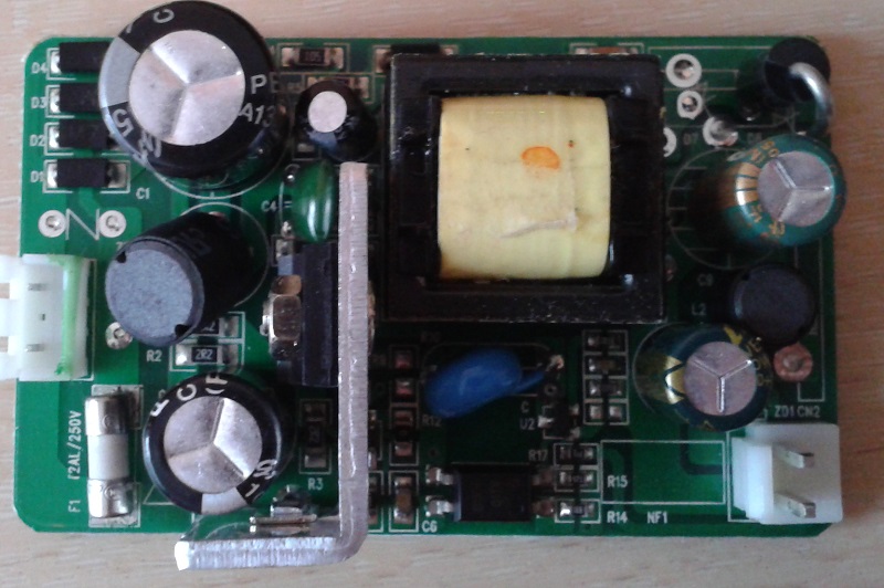

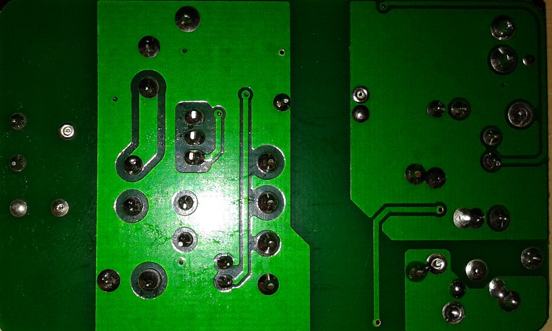

Mám tu před sebou vnitřek původního zdroje. Použit je oboustranný cuprextit pro plošný spoje. Izolační mezera mezi primárem a sekundárem není přerušená průřezem. Spínací tranzistor je vybaven chladícím hliníkovým plechem. Přívod a vývod je vyveden konektory. Šváb má na sobě "63C38".

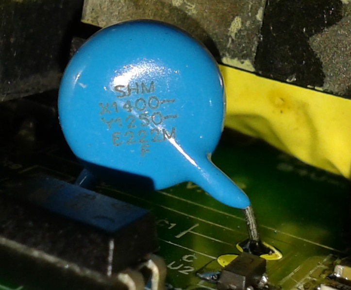

Blokovací kondenzátor mezi GND primáru a GND sekundáru. Jestli pak by vydržel 4KV, co požaduje norma?
(111.97 KiB) Staženo 102 x
Celkový pohled na zdroj
(134.08 KiB) Staženo 118 x
Plošný spoj ze spodu
(139.97 KiB) Staženo 120 x

Na tom adaptéru, na který jsem se dotazoval je natištěn výrobce tý pumpy (radiální větrák s dozadu zahnutýma lopatkama poháněn klasickým 12V motorkem) DONGGUAN HUATAO, ze který jsem si jej půjčil - Ta pumpa stála asi 250Kč, tak mě to zase tolik žíly netrhá.

Ten zdroj vyzera celkom slusne - kvalitny plosak, normalna poistka a chladic.

Ten "modul" pochází z originál zrušenýho zdroje. Ten současný je netknutý.
Jak jsem psal výše - tento vnitřek zdroje produkoval ten parazitní VF proud, který způsobuje ty nepříjemné pocity při letmém dotyku s kovovými součástmi napájeného zařízení. Proto jsem jej rozebral.
