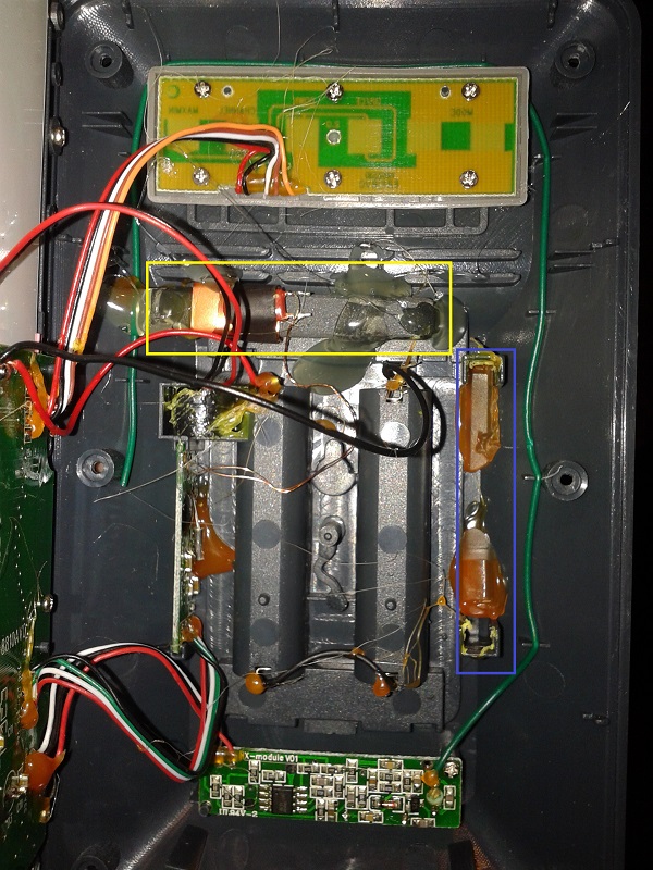

Zdravím. kdo vlastní výše uvedenou meteostanici a má potíže z přijmem DCF signálu pro hodiny, doporučuju úpravu podle níže uvedeného návodu:
problémem je, že anténka pro příjem DCF je svisle (dizajneři se trochu sekli).
Takže klasika: Odstranit baterie a demontovat 6 šroubů vzadu. Opatrně oddělit kryty a přitom dávat pozor na přívody od baterií a modulů. Pro případ nutnosti "páječka první pomoci". Pomocí nožíku "obříznout" termolep od feritové antény a tu opatrně vyjmout a termolepem přilepit do prostoru nad bateriemi. Potom už jen stačí popájet případně potrhaný přívody, vložit baterie a vyzkoušet. V případě úspěchu sešroubovat a dílo je hotovo.
A dílo je dokonáno. V těchto místech má signál poprvé - až po tý úpravě.

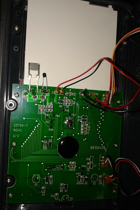

Tyto přívody je potřeba pohlídat (tlačítka, DCF modul, modul vnějšího čidla - přijímač) Jinak je taky vidět vlhkoměr a nějaký termistor

V modře orámované části anténka byla, ve žluté části je včíl. (napatlaná termolepem)
