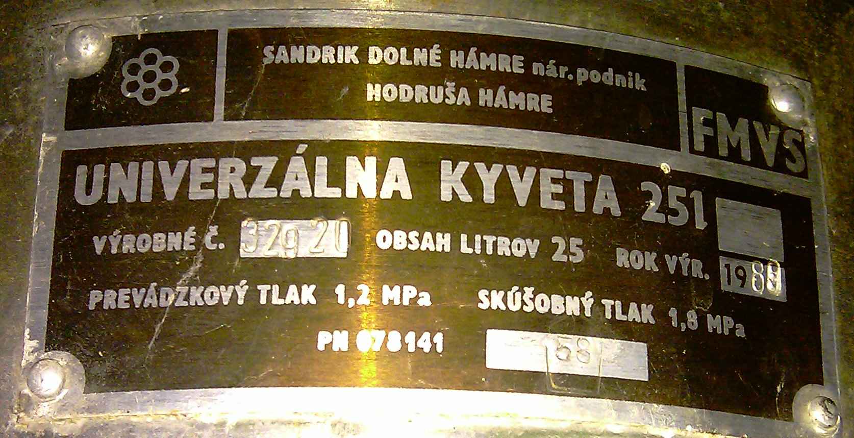

Nevím přesně obsah, ale podívej se sem: http://aukro.cz/kyveta-na-sodu-2-bombic ... 49817.html
Večer bych Ti mohl poslat podrobnosti ze stejné kyvety, kterou mám doma (objem, tlak, ...).

Zasílám foto štítku z mé kyvety. Výhodou je materiál (nerez) a i poměrně vysoký provozní tlak.
Sám mám u kompresoru (1pístový Orlík) asi 40l nádobu a ještě jsem si upravil 1,5l sněhový hasicí přístroj jako malou přenosnou tlakovou nádobu, s kterou kdekoli vyfoukám dva počítače - mám to natlakováno na 10 barů - za kompresorem mám rychlospojku a za ní ventil, kterým uzavřu přívod do tlakové nádoby, abych foukal je do tohoto hasičáku. Ale nesmím zapomenout ten ventil po natlakování hasičáku zase otevřít.
Jako tlakový spínač používám kontaktní manometr, na kterém si mohu plynule nastavit vypínací a zapínací tlak. A podařilo se mi koupit za pár korun sestavu Festo (regulátor s odkalovačem, vypínač, výstup), tak to má i "image".
Chvíli jsem koketval i s myšlenkou udělat tlakovou nádobu z 10kg lahve na propanbutan. Ne že by to nešlo, dokonce by bylo dobré i to, že když by jí procházel termín tlakové zkoušky tak že bych ji nahradil novější lahví a starou bych normálně vrátil, ale nakonec k tomu nedošlo. Samozřejmě by bylo nutné ji zbavit zbytků PB, a to např. naplněním vodou (mě napadlo).
A nezapomeň na bezpečnostní pojistný ventil.
