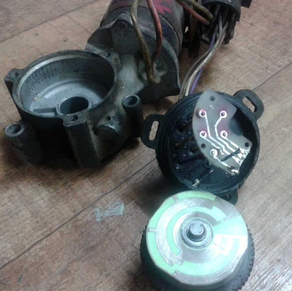

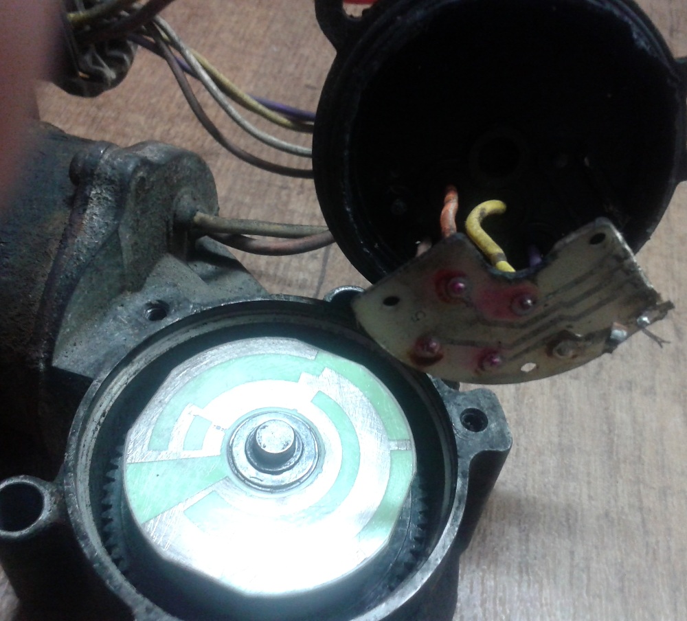

byl jsem postaven před úkol opravit otočný sběrač (4 kontakty)
Jedná se v podstatě o dva kusy DPS, kdy na jedné desce, která je součástí hřídele (kolečko o průměru cca 50mm) jsou čtyři nedokončené soustředné kružnice - dráhy. Deska je pokovena, nevím či stříbro, cín, či jiný materiál. Ta je v pořádku.

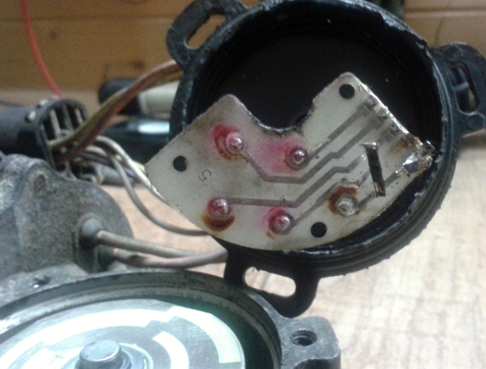

Protější kus (ten který stojí), má zničené jezdce, či jak tomu říci. Prostě ty pružné kontakty (které byly součástí druhé desky jsou polámané. Jsou to v podstatě takové plíšky, jako ve větších tahových potenciometrech.
Máte někdo zkušenost jak to opravit?
Desku vyrobím (má odtržené spoje), to není problém. Spíš bych potřeboval poradit s těmi jezdci. Většinou jsou nýtované do desek. Já je asi budu muset nějak pevně uchytit (pájení by asi nevydrželo). Jenže nevím, kde sehnat tak titěrný nýtky. Dále z čeho ten jezdec vyrobit.
Jedná se o nějaký řadič na převodovce, který vypadá podobně jako motorek stěračů a ten sběrač slouží pravděpodobně jako signalizace poloh hřídele. Takže odběr max v jednotkách ampér (šíře těch sběračů je cca 3mm)
Díky za rady.

Ty jezdce by se daly získat i z některých větších otočných potenciometrů, nebo z některých typů pračkových programátorů.
Ty jednotky Ampér se mi nezdají tak málo.
Velké tahové potenciometry mají jako sběrač "uhlík".
(Nemusí mít platnou revizi.)
