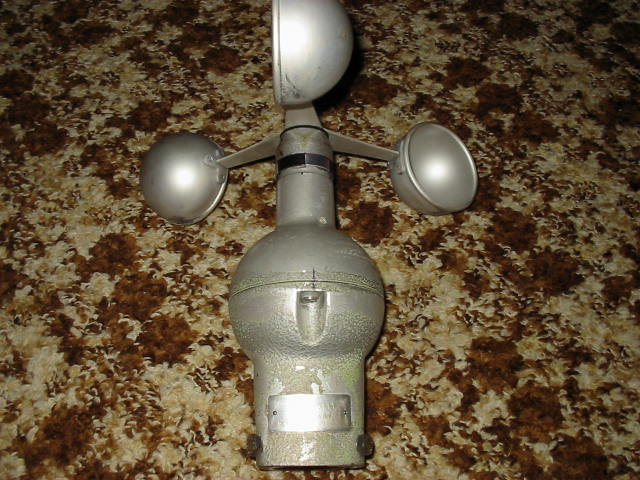

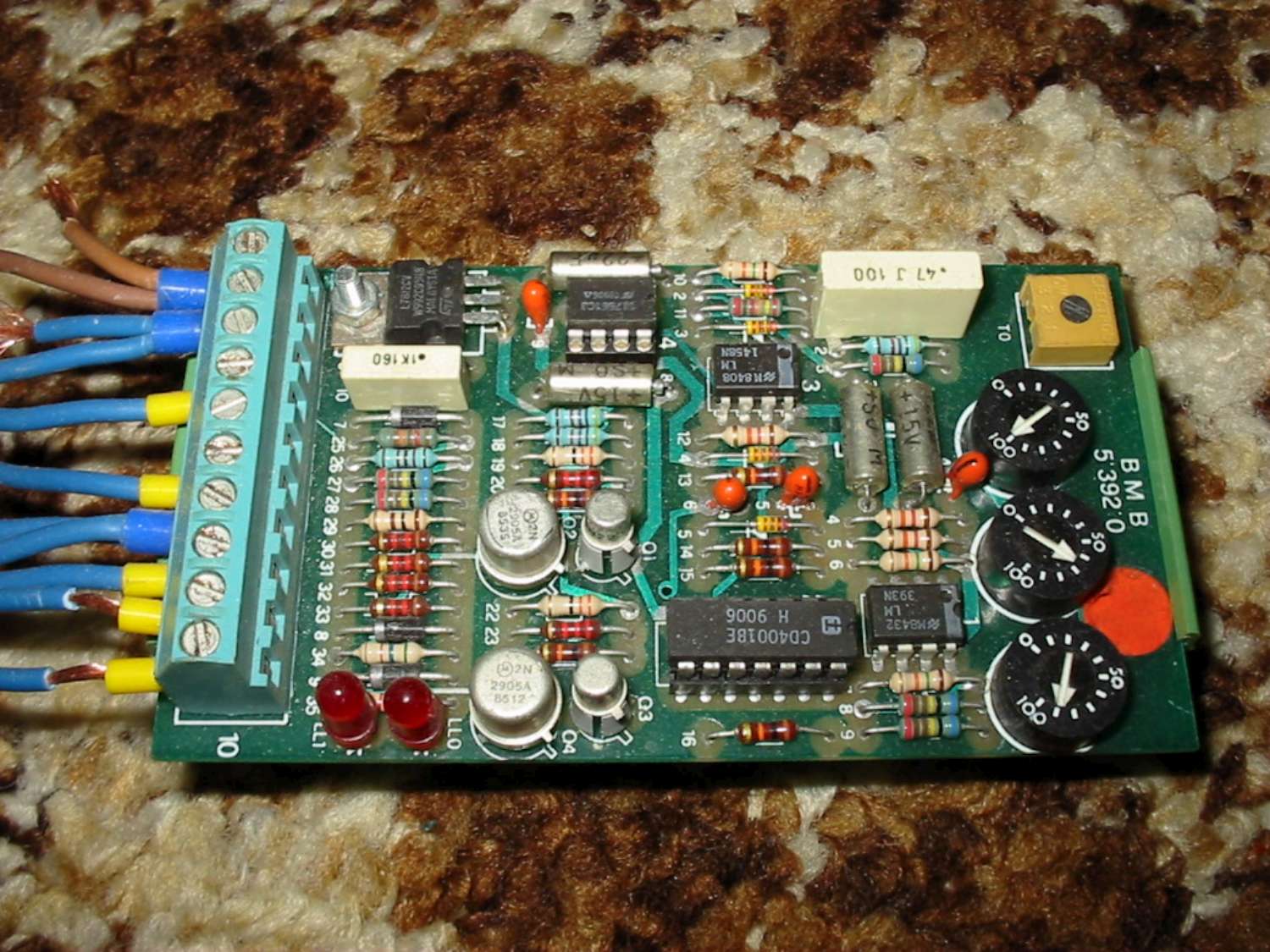

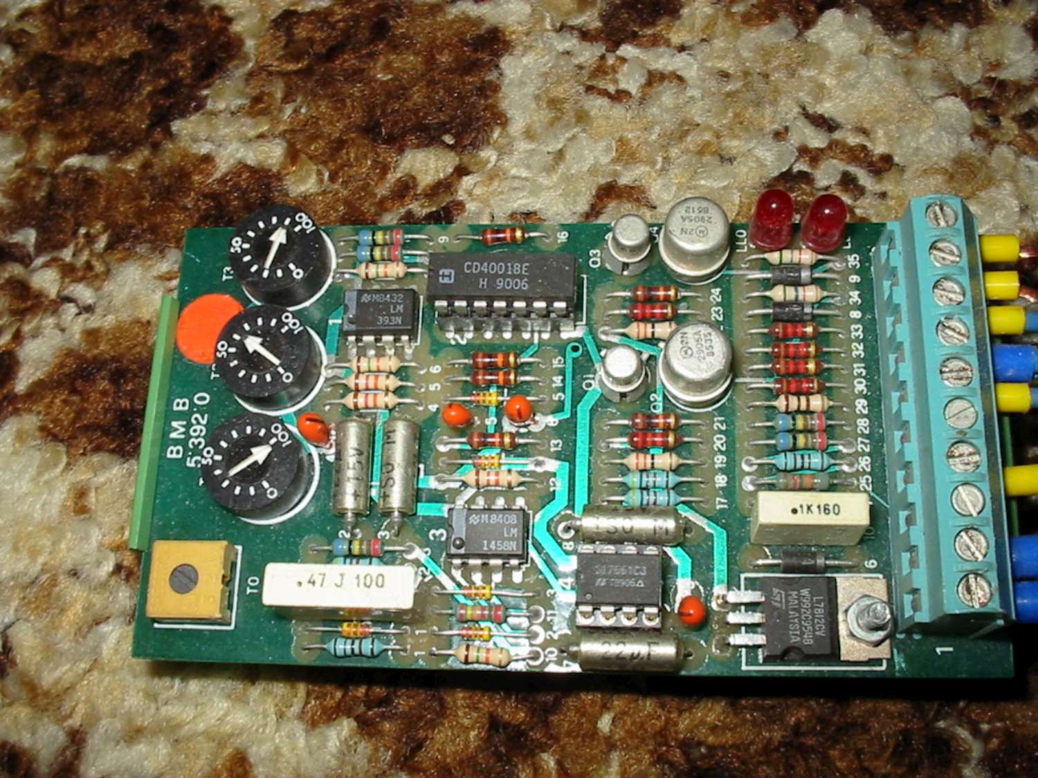

Mám tu aneometr a nevím zapojení vývodů plošného spoje. Výrobce je Gottingen DDR. Nemáte někdo zapojení toho plošného spoje? Zajímalo by mě ještě co je za výstup, jestli to jsou pulsy nebo napětí.

Zapojenie nemám ale v tom pôvode sa asi pletieš , na DDR je tam akosi priveľa západných súčiastok :wink:

Dederon, neDederon, zo súčiastok sa jednoznačne posúdiť nedá. CD4001 je štvorica invertorov v mos-fet prevedení, LM 1458 je dvojitý operačný zosilňovač. LM393 je asi komparátor. /Nepozeral som datascheet, len tak, po pamäti, ak sa mýlim, sorry./. Dedukujem, že výstup bude impulzy/frekvencia. Ale treba skúsiť merať. Nie je to až tak zložité zapojenie.

To jandu: ne, nemýlíš se, s těmi integráči je to tak, jak jsi napsal. Jen bych se podíval těsně před výstup, jestli tam není integrační článek, to by totiž znamenalo, že výstup je ss napětí/proud. Je také možné, že výstupy jsou oba - na jedné žíle jsou impulsy pro měřidlo s integračním článkem nebo digitální čítač, na druhé žíle je ss úroveň úměrná otáčkám pro indikaci mAmetrem cejchovaným v rychlosti větru...
