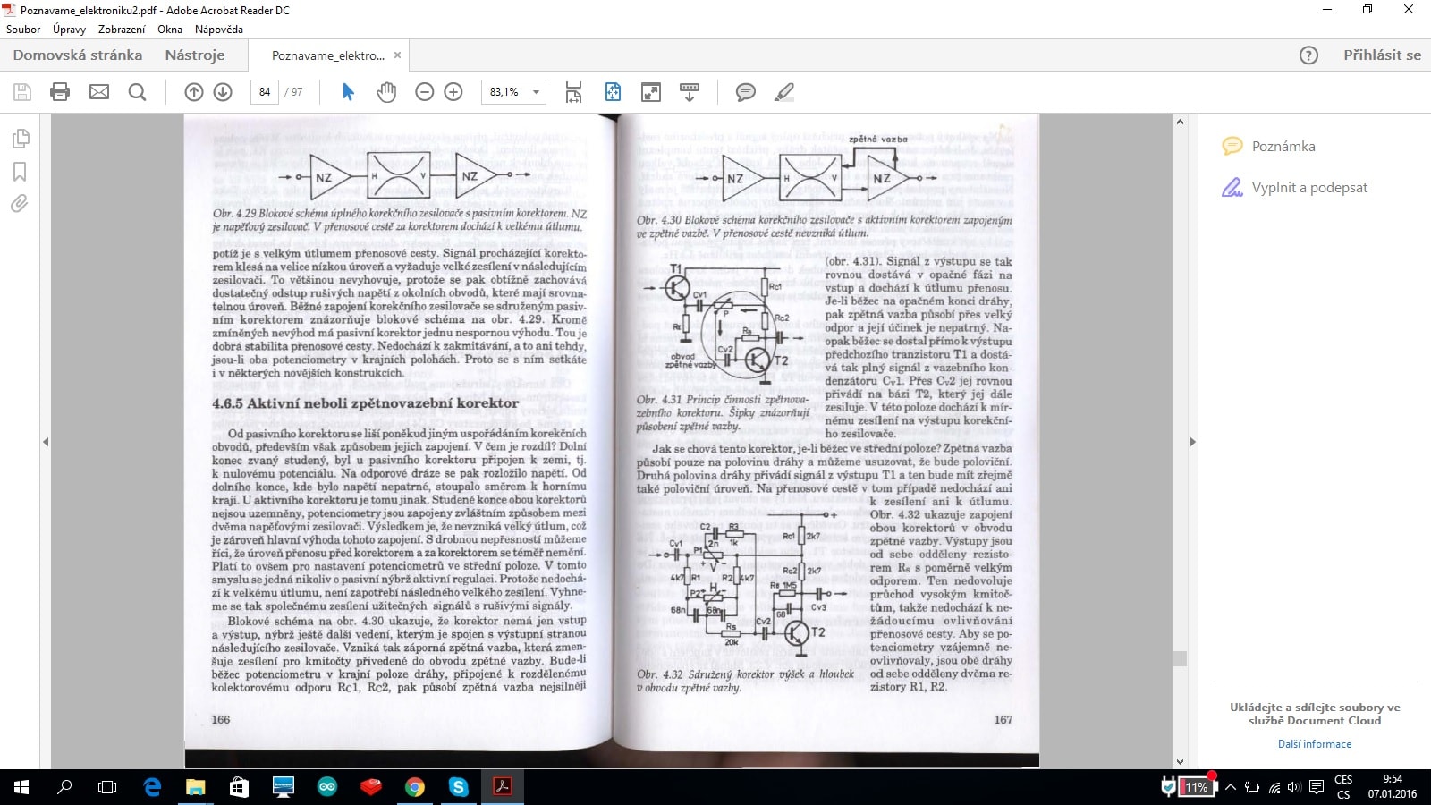

Ahoj chtěl bych se zeptat:
1, Na zpětnou vazbu v kroužku,(použití pro korektor výšek a hloubek), její funkci bych chtěl vyložit v napětí-nerozkmitá vazba tranzistor?
2,Může mi někdo prosím vás bez logaritmů vyložit co znamená útlum v db na oktávu.
Děkuji

Funkce korektoru je na té stránce vedle obrázku jasně popsaná.
Kolik ti je a co studuješ, že jsou logaritmy na závadu?
Mimochodem, proč obrázek neořízneš právě jen na knihu, než ho sem dáš? Máš na to v Windows program Paint.

Vazba tranzistor nerozkmitá, protože je záporná (tranzistor otáčí fázi signálu o 180° a žádný z reaktančních prvků v zapojení nenatočí fázi tak, aby byla splněná podmínka pro rozkmitání).
Pro pochopení funkce si rozkresli potenciometr na dva odpory, jejichž součet bude rovný celkovému odporu dráhy potenciometru, a to tak, že R1=0 a R2=Rp, pak R1=R2=0,5Rp a nakonec R1=Rp a R2=0.
Nebo si to schéma nadefinuj do nějakého simulátoru, obávám se, že tvoje znalosti nejsou takového rozsahu, abys to dokázal spočítat pouze na papíře, když se chceš obejít bez logaritmů, tedy i bez decibelů.
Strmost charakteristiky 6 dB/oktávu znamená jen tolik, že v nejstrmější části roste nebo klesá úroveň signálu přímo úměrně kmitočtu. Při dvojnásobném kmitočtu bude na výstupu signál o dvojnásobné amplitudě, případně o poloviční, podle toho, jestli se článek chová jako dolní nebo horní propust (u jednoduchého RC článku to znamená co nejdál od kteréhokoliv kmitočtu, na němž se směrnice charakteristiky mění).
Protože oktáva je poměr kmitočtů 1:2 (nebo 2:1) a 6 dB znamená dvojnásobek, popřípadě -6 dB znamená polovinu.
Každých dalších 6 dB znamená opět dvojnásobek toho prvního dvojnásobku, stejně jako 20 dB znamená desetinásobek (a -20 dB znamená desetinu).
Jinak řečeno: o oktávu výše, tedy na dvojnásobném kmitočtu bude mít obvod zesílení 2x (+6dB), o další oktávu výše, na čtyřnásobném kmitočtu 4x (+12 dB), o další oktávu výše na osminásobném 8x (+18 dB) a na desetinásobném 10x (+20 dB), ale to už jsou tři oktávy a čistá tercie navrch.
Tedy článek se směrnicí 6 dB/oktávu můžeš uvádět jako 20 dB/dekádu - je to totéž.
Pořád je pohodlnější uvést, že korektor má tuto směrnici, než v lineárním vyjádření: řekněme, že na nějakém kmitočtu bude mít obvod zesílení 23 dB. To rozhodně vypadá lépe, než že 14,12x zesiluje. Nebo naopak, jestli má obvod přenos -18 dB, pak je jeho zesílení jen 0,1259254 krát.
Hlavní výhodou údajů v decibelech je, že se jednoduše sčítají a odečítají, zatímco v absolutních číslech je musíš pro stejný případ násobit a dělit. A to někdy dokáže hodně zdržovat.
Jo, a ještě maličkost: v logaritmickém měřítku, ať už v decibelech, dekádách či oktávách, a třeba i po třetinách oktávy, jsou grafy také daleko přehlednější.
