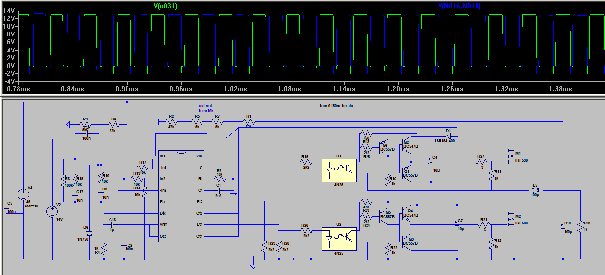

Výkonová část horkovzdušné pájky 450W / 230V

Děkuji všem za návrhy, nápady a upozornění. Také jsem si překreslil své zapojení do simulátoru a zjistil, že to naprosto nemohlo chodit. Pouze se samostatným zdrojem pro spínání FETu to bylo lepší (velmi kulaté hrany na Gate), ale stejně nic moc.
Nakonec jsem zvolil použití triaku a spínání v nule. Přepsal jsem program pro regulaci a již mi vše opravdu spolehlivě chodí. Triak se vůbec nehřeje, vše chodí jak má. Uznávám, že můj nápad s PWM byla naprostá BLBOST!
