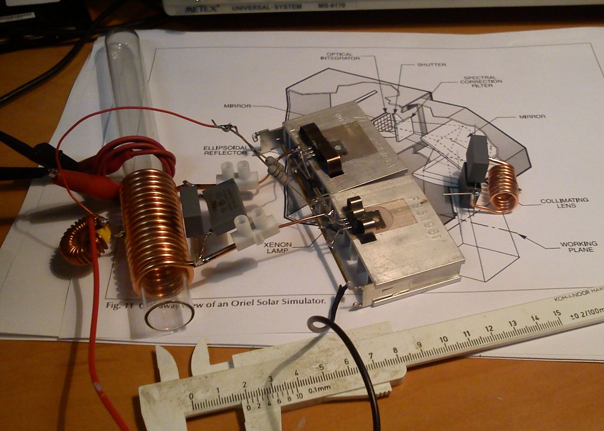

Oscilátor vysadí po zasunutí kancelářské sponky do prostoru cívky.
Sponka se stihne rozpálit.
Přitom toto zapojení má být schopné rozžhavit šroubovák.
Napájeno 12V z ATX zdroje.
Z nedostatku vhodného materiálu jsem použil tlumivku 30uH místo doporučených 2mH (nebo 2uH ?). Zvýšení na 500uH nemá vliv.
Symetrická pracovní cívka má celkem 17z s napájením uprostřed, vinuta měděným drátem prům 2,5mm. Kondy jsou dva MPK62 275°X2, jeden hřeje.
Převzato odsud.

Nehřeje náhodou ten kondík, co je těsně vedle cívky? Ta tlumivka omezuje proud, takže na její hodnotě docela záleží, zvláště pokud to budeš napájet z "neomezeného" zdroje a máš tam jen 8A tranzistory. A ty diody máš jaké?

samponek: když vysadí oscilace, jeden z tranzstorů se silně zahřeje. Který, to je náhodné. Použitý ATX zdroj dá do 12V větve max 13A.
lesana87: hřeje ten vzdálenější kond, který má přívod omotaný dalším drátem kvůli zvětšení průřezu
Diody jsou BA159 (fast switching, 500ns reverse recovery time)

Pozeram, ze cievka je z holeho dratu, nerobi sa ti tam niekde medzizavitovy skrat?

#14 Příspěvek od kulikus »
Mezi závity je cca 1mm mezera. Drát má průměr 2,5mm, tak to není na fotce patrné.
