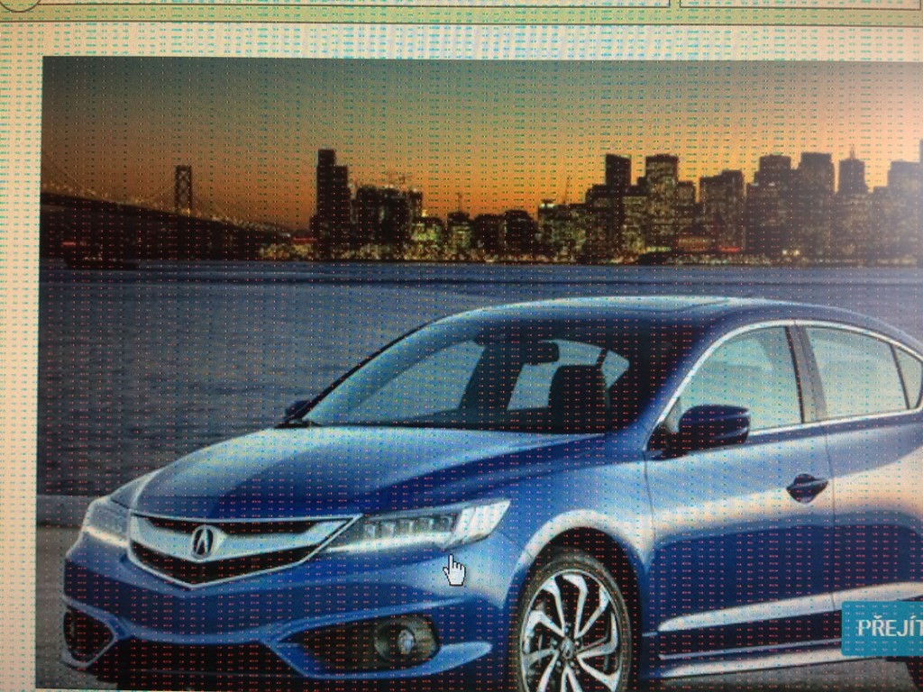

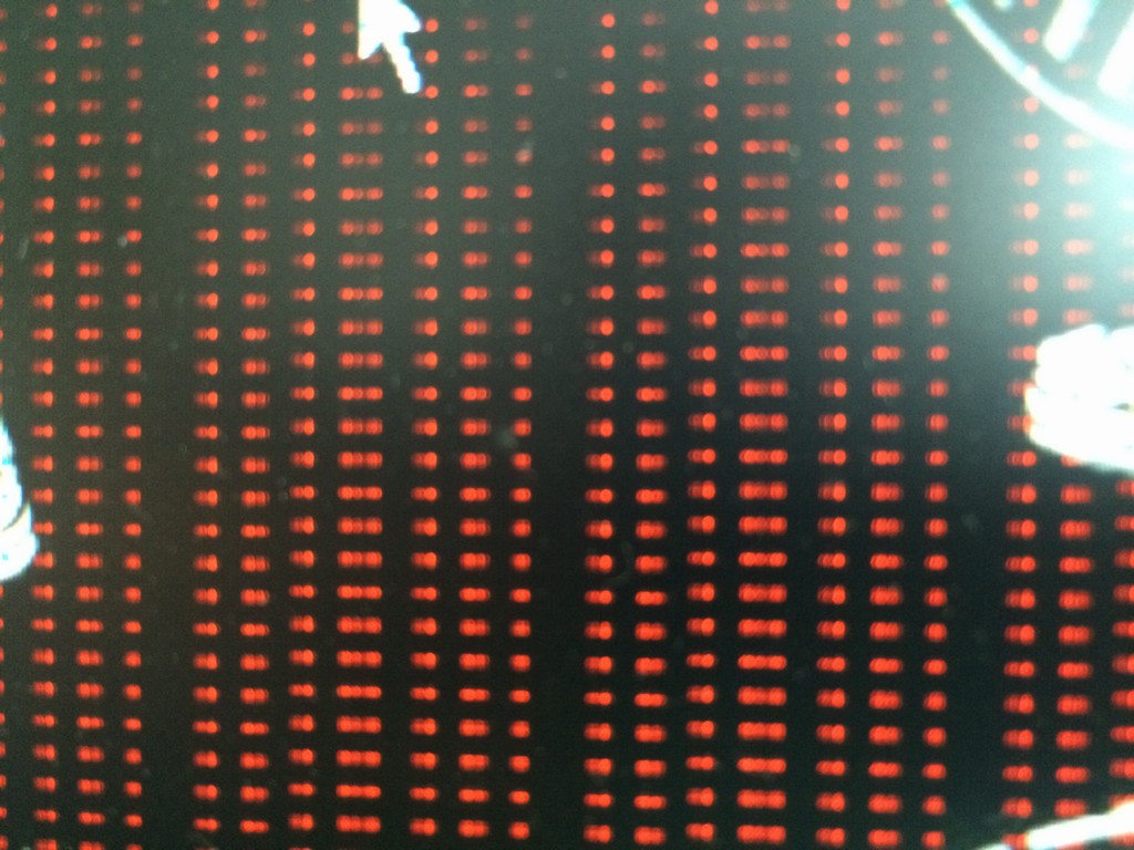

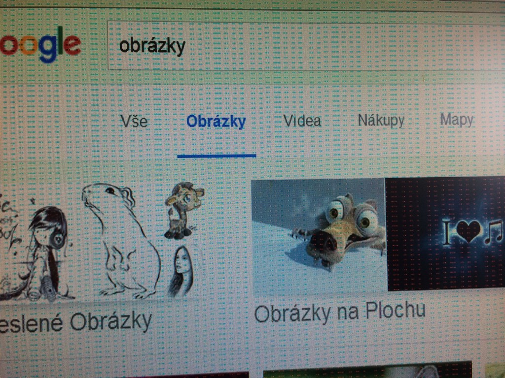

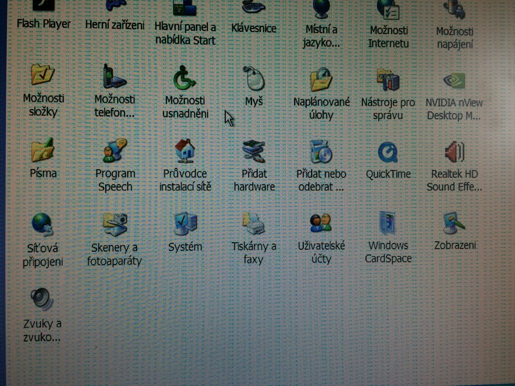

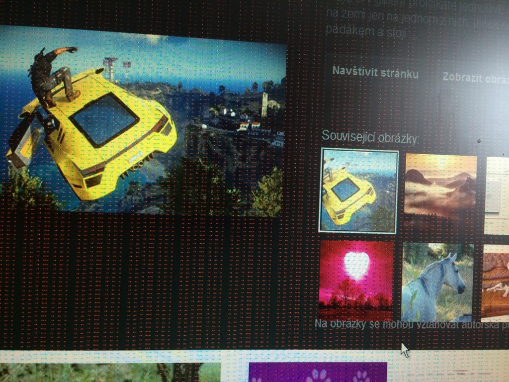

Dobrý den, dostal jsem na pokusy grafickou kartu Nvidia 8800GTS s tím, že je nějaký špatný obraz. Po spuštění PC se objevily takovéto podivné čárky. Čím to může být? Je ta grafika na vyhození nebo se to dá nějak spravit?

Vadná paměť, popřípadě studěňáky na ní (nebo v ní) - jednoduše to opravit nejde, někdo experimentuje se zapékáním karty v troubě, ale moc to nepomáhá.
Zaky
Příspěvky: 7050
#3 Příspěvek od Zaky »
Pokud se zkouší reflow, tak bych každopádně nejdřív podlil obvod kvalitním tavidlem, jen tak roztavit bezolovo v přítomnosti kyslíku nemůže mít šanci na vytvoření rozumného spoje. Tavidlo musí být bezoplachové a musí dobře zatéct, používám SMD future rework jelly, je to sice gel ale po ohřátí zkapalní a horkým vzduchem se nechá zahnat pod pouzdro. Ještě uvažuji, že bych zkusil kompresor horkovzdušky krmit dusíkem, to by kvalitě pájení taky mohlo pomoct. A chce to spodní předehřev, používám druhou horkovzdušku na nižší teplotě. Zatím jsem takto úspěšně pájel menší čipy, RAM ano, s čipsetem na MB jsem ale neuspěl, IR bude asi lepší, tu ale nemám.
Příspěvky: 37419
#4 Příspěvek od rnbw »
Tieto nVidie odchadzaju. Prepiect cip teplovzdusnou pistolou. Tavidlo netreba, lebo problem je vnutri cipu.
foxrider
Příspěvky: 909
Bydliště: Praha- východ
#5 Příspěvek od foxrider »
A to by pomohlo, propéct opatrně horkovzdušnou pistolí? Celou desku gr. karty, nebo máte tip na nějaký konkrétní šváb?
Děkuji.
Zaky
Příspěvky: 7050
#6 Příspěvek od Zaky »
Jak je psáno výše, může to být utržené přímo uvnitř v Nvidii, oni tenkrát udělali nějaký zlepšovák a jejich čipy se přerušují uvnitř pouzdra. Nebo to může být kdekoli v BGA spojích. Každopádně i kdyby přetavení zabralo, nečekej od toho nějakou zázračnou životnost. Přetavení je spíš taková partyzánština, než nějaká seriózní oprava.
