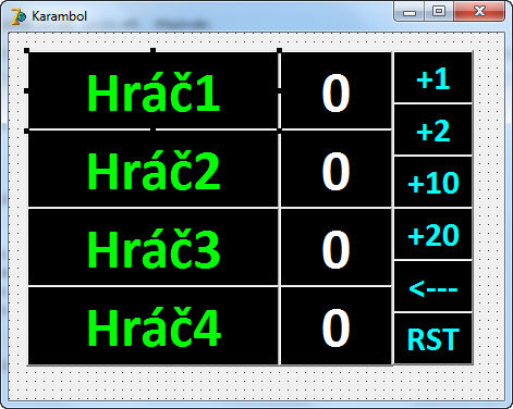

1. Soubor Karambol.zip, rozbal ho a můžeš ho spustit ve Windows (podmínkou je mít v PC font Calibri)
2. Soubor unit1.txt - zdrojový kód
Nedělal jsem tam funkci Menu, pro 2 hráče prostě nevyplniš 3. a 4. pole.
Mazání jména hráče se dělá klávesou BackSpace.
Takže jestli existuje nějaký konverzní program z EXE na APK, tak to můžeš zkusit zkonvertovat a spustit na Androidu.
Petr

Karambol.jpg- (51.76 KiB) Staženo 146 x

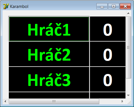

Takto se mi to zobrazuje:
Karambol.png- (12.24 KiB) Staženo 130 x

Normálně mám 100%. Některé programy (ani se jim nedivm, Delphi 7 je pěkně staré) asi neumí správně vyhodnotit funkci, která v době vývoje vývojového prostředí jěště neexistovala. Takže se zvětší text, ale nezvětší se okno.
Nevím, zdali by pomohlo, kdybych zakázal změnu velikosti okna, ale to je jedno.
Teď jsem si uvědomil, že stejně špatně se chová i program na zobrazení vybraných ikon v liště rychlého spuštění - ObjectDock. Když má nastaveno 150%, tak některé ikony mají velikost asi 3x3mm narozdíl od standardních 10x10mm.
Asi bych měl přejít na jiné Delphi, ale nějak k tomu nemám důvod. Používám je hlavně na obsluhu zařízení přes RS232, chodí to v nich v pohodě. Nevím, zdali by knihovny pana Burgharda Kainky fungovaly i pod novějšími Delphi.

Ošetřit to jde mimo jiný v události formuláře OnCreate nastavením ClientWidth a ClientHeigt.Tuším je potřeba mít vypnuto Scaled:=false;
Ono je to trošku komplikovaná záležitost.Chová se to jinak v XP ,W7 ,po vypnutí stylů a spousty dalšího.Hodně pomůže i vhodný poskládání komponent na Form (případně na panel).
