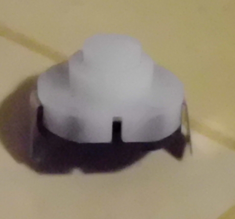

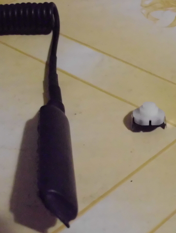

Zdravím přispívající . Hledám nějaký placatý vypínač obdobu chiny na obrázku . Je to na flintu na zapnutí LED osvětlení . Na fotce je i provedení takového spínače , ten ale již nesepne pořádně ani 0,3A . Kdyby bylo i s kabelem , koupím .

Vypínač je složený ze dvou polovin a pouhým zapáčením jej lze nedestruktivně otevřít, vyčistit a přihnout kontakty a zase složit, drží pohromadě jen třením. Vývody venku potom propoj s okolím pájením. Tyhle číňanovy spoje na dotek vedou chvíli a pak jsou akorát k vzteku. Kontakty uvnitř jsou bohužel taky jen z plechu a tak budeš za pár let čistit zase, spolehlivá náhrada ale asi nebude, aspoň o ní nevím.

Toto: http://www.ebay.com/itm/Remote-Pressure ... XQLw1R3SLQ je nějaké zdá se placatější, tak to asi bude uděláno jinak, ale kvalita bude, obávám se, pořád tatáž.

Supr , přesně tenhle mám i na fotce i v ruce , jsou tam běžná "nízkovýkonová" tlačítka , potřebuji to samé , ale 5x výkonnější . Něco , co by se schovalo do toho obalu .... Pohledám i více na e-bay , díky

A spáchat nějakej výkonnější ELEKTRONICKEJ SPÍNAČ = třeba FET s přídržným obvodem R-S - a tomu jen dávat povel miniaturním nízkozdvižným tlačítkem, to by schůdný nebylo?

Když ono je blbý, že je to blbě navržený :-) Vypínač je skutečně vypínač, je tedy v sérii s akumulátorem (liion 18650) a měničem pro ledku, celé je to na jednom konci tubusu (vzadu) a ledka s měničem zase vpředu. Tudíž dotáhnout druhý pól akumulátorku je problém, protože se do tubusu podél akumulátoru nevejde, při špatné izolaci by navíc hrozil nehezkým šlusem. Vypínačem teče tedy veškerý proud, což se mu moc nelíbí. V čínských baterkách mi právě vypínač přijde jako nejvíce nespolehlivý díl, vše ostatní se dá docela dobře dodo a hliníková mechanika je asi až na horší elox srovnatelně pěkná, jako mají značkové baterky.
