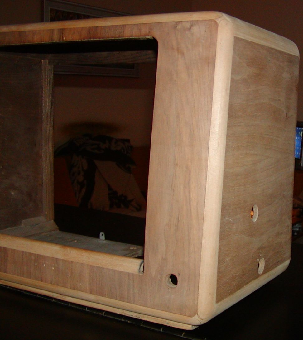

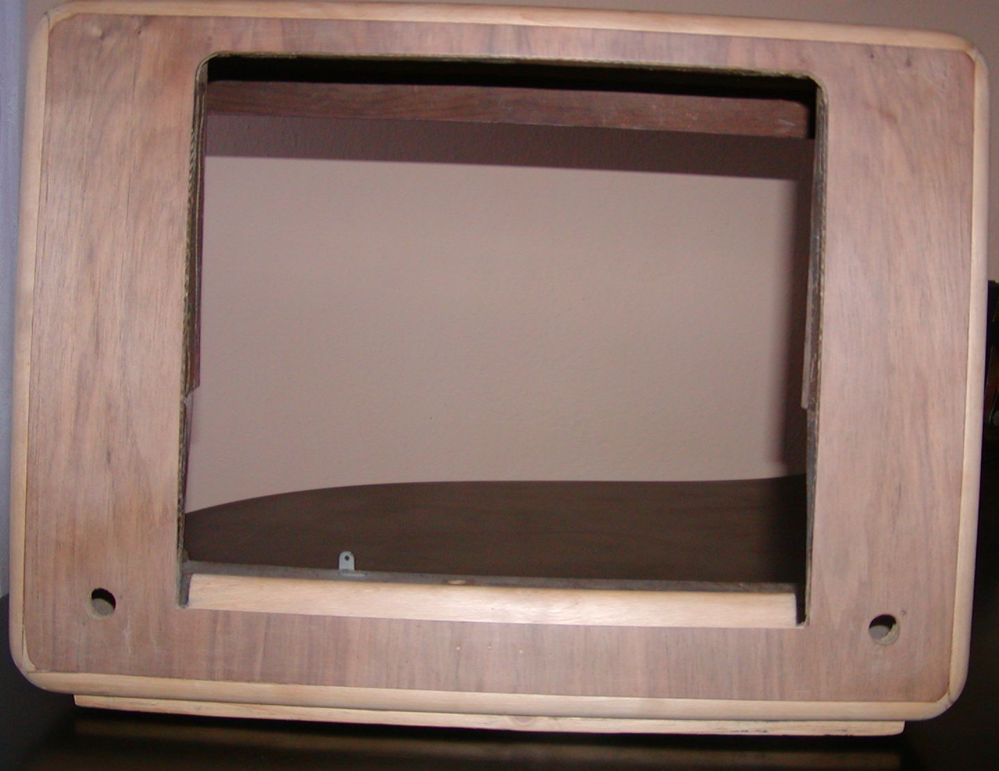

Po odstranění původního nátěru tohoto přístroje se objevila zdařilá truhlářská práce která přímo vybízí k ostrému přechodu mezi světlou a tmavou části skříňky. Domnívám se, že jsem někde viděl toto provedení patrně označené jako luxusní . Vyráběla se tato varianta sériově? Jsou známy i jiné původní varianty? Za popis či fotografii předem děkuji.

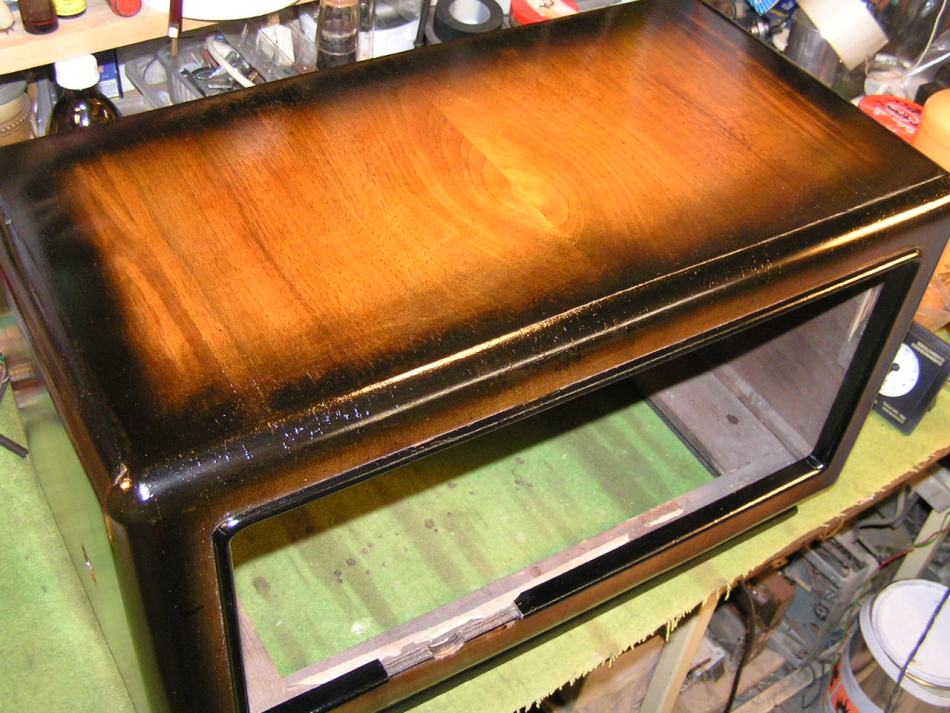

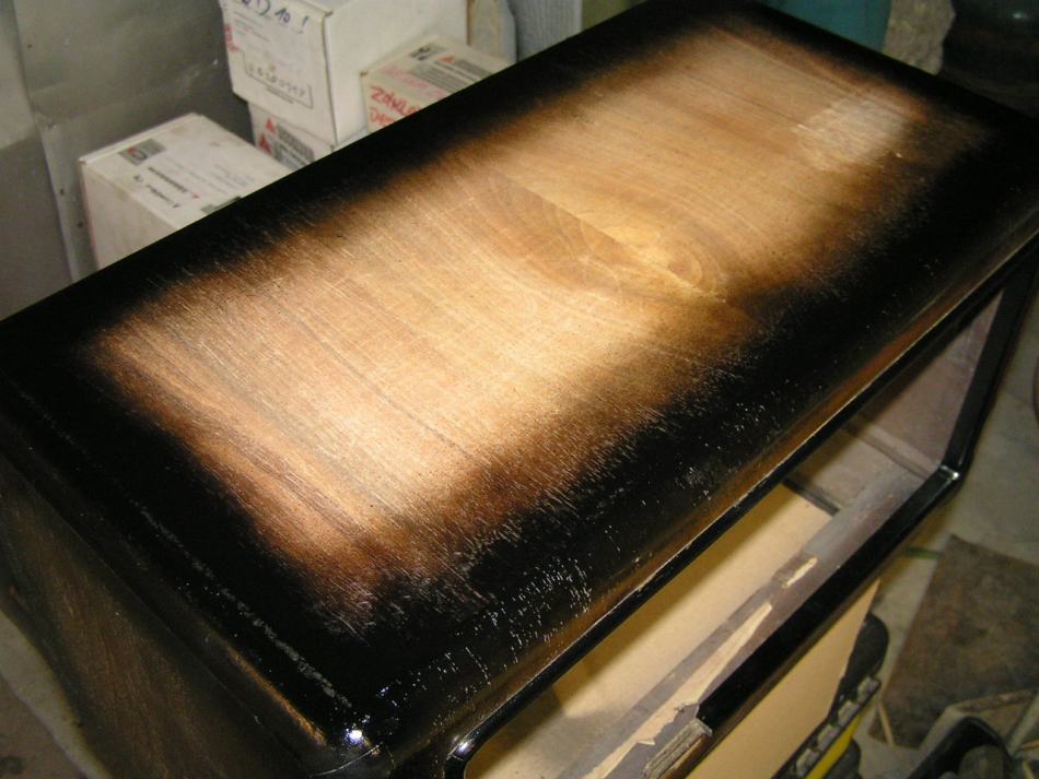

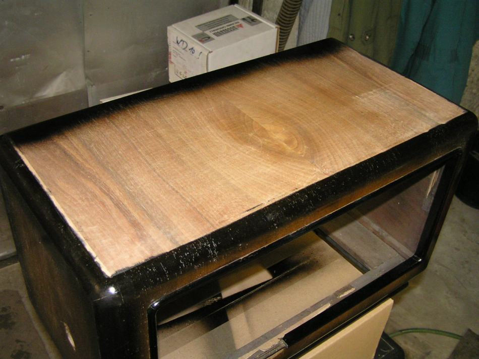

Replikovat to není nijak složité. Nejprve se černou barvou nastříknou hrany a rožky tak, aby vznikl plynulý přechod mezi úplně zamaskovanou hranou a plochou, která má být lakována bezbarvou politurou. Chce to vyzkoušet si to nanečisto a hlavně aby nástřik byl jednim tahem, jak se zastavíš nebo zpomalíš, udělá to v té černé v nejlepším případě nerovnost, v horším případě nepěknou kaňu.
Politura se nanáší až po několika dnech, až černý lak bezpečně vyschne aby nástřik černého laku nekrvácel do politury. Dělal jsem tak např. Telefunken Domingo nebo Mikrofonu 375.
Až politura dostatečně vyschne, oblepíš skříňku krytem (noviny apod) těsně kolem černého rámečku který nastříkneš tou černou také.
Netvrdím, že je to jediná a nejlepší metoda, nabízím jenom svoje jakéstakés zkušenosti.
Mikrofona 375 renovace 03.jpg- Politura
- (125.76 KiB) Staženo 165 x
Mikrofona 375 renovace 02.jpg- Po nástřiku

Mikrofona 375 renovace 01.jpg- Před nástřikem černé
