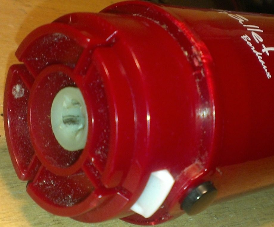

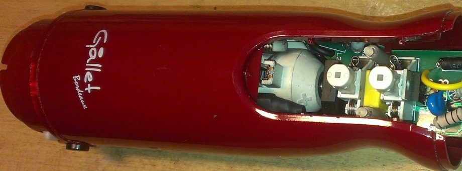

potřebuji rozebrat tyčový mixer Gallet, vše (motor + elektronika) by podle mě mělo jít vysunout směrem dopředu, to znamená rozdělit červený plast u unašeče, zkoušel jsem různě páčit ale moc se tomu povolit nechce, nemáte někdo tip jak na to, díky

Podle mě to bude lepené a nebo svařené. Myslím že to bez poškození nerozděláš.

Mám takový dojem, že tyto mixery (MIX126, MIX326, MIX526) byly nerozebíratelné (lepené), po vylomení toho plastu ti vypadne motor s elektronikou a to je vše - zpátky to už rozumně nepřilepíš a i kdyby, tak potom mixer hrozí rozsypáním v nejnepříhodnější okamžik.
Nebo tak si to aspoň pamatuju - už jsem tento mixer delší dobu neopravoval, takže se můžu v něčem mýlit, ale mám dojem, že z galletů byl rozumně rozebíratelný jenom typ MIX305 (+ MIX310, MIX335), jinak vše lepené. Jestli najdu nějaký vrak, tak můžu podat nějaké info, ale hned to nebude.

Je mrtvý, v té elektronice je vadná pojistka + něco dalšího (usměrňovač, triak...??), ale směrem dozadu ta deska bez poškození vyndat nelze a takhle tam nic moc neoměřím. Po překlemování pojistky a zapnutí přes žárovku jen svítí ty ledky a nic vic to nedělá

Keď svietia LEDky, skús pootočiť hriadeľou. Ak sa miestami bude cukať, je v háji rotor, a ďalej nemusíš pátrať.
