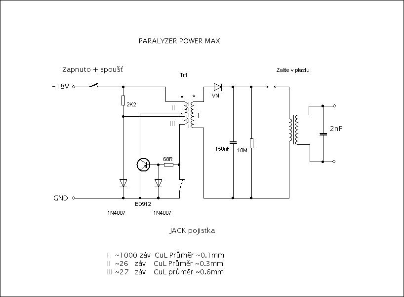

Paralyzer POWER MAX 500 schéma zde
Příspěvky: 10090
#1 Příspěvek od Artaban001 »
Zde je schéma továrně vyráběného paralyzéru. Může být inspirací k vlastní tvorbě, ale za důsledky si každý ručí sám. Bude-li zájem, můžu dodat i fotodokumentaci "razborky". Probíjí se u něho VN kond v terciálním okruhu, tudíž je k ničemu (opravdu pochybuji, že dosáhne těch 0.5MV). podklady pro výrobu druhého trafa jsou volně k mání na NETu a navíc originál je zalitý epoxidem, proto jsem toto trafo nerozebíral..
