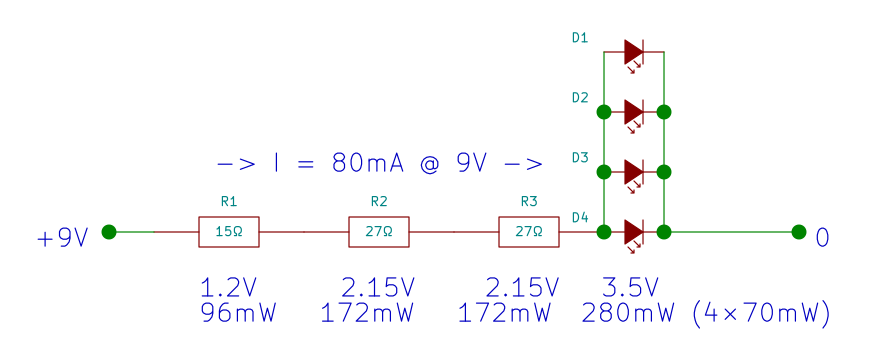

#39 Příspěvek od MetalGod »
No to pálej ty 27Ω, je na nich větší úbytek napětí, než na tom 15Ω.
Když budem brát napájecí napětí 9V,... tak koukni do přílohy, pod každým odporem jsou úbytky. Asi máš čtvrtwattový odpory.
(25.38 KiB) Staženo 129 x
— Winston Churchill

Pokud máš problém s teplotou na odporu, tak nech ty LEDky klidně paralelně a ten vypočítaný odpor dej do serie ke každé z nich. Pak tam můžeš mít čtyři stejné čtvrtwatové odpory a budou skoro studené.

tak po týdnu užívání vše ok.
Dál jsem tam 3 stejné 22ohm odpory, trochu tlustší(nevím kolik wattů) a ty vůbec netopí - jen lehounce. Světlo svítí tak akorát. Mnohem méně než předtím.
děuji všem za mnoho rad a postřehů
