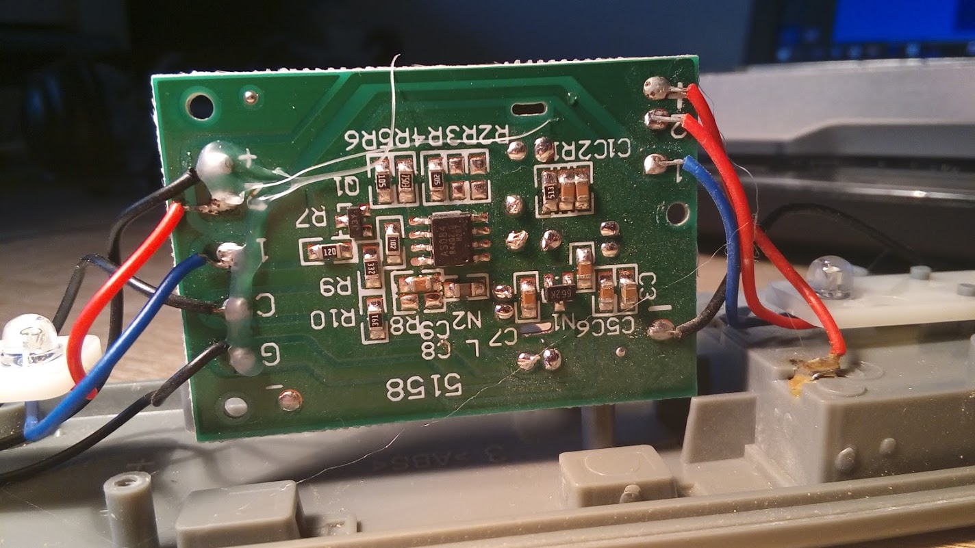

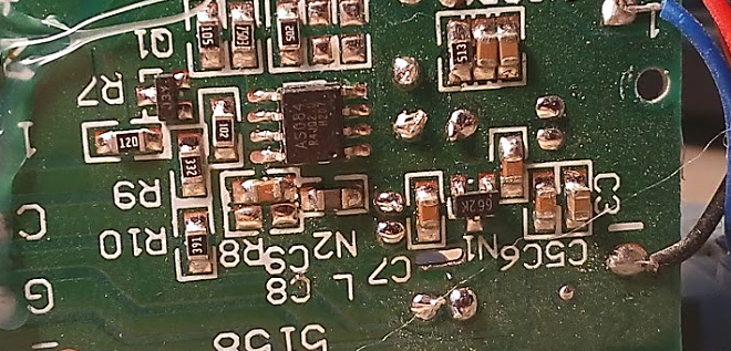

Z lidlu batériová LED lampa s pohybovým PIR senzorom má o.i tento SO-08 obvod. Chcem jej zmeniť citlivosť na okolité svetlo.
Zapojenie z PCB som pajcol, iba ten obvod neviem čo detailne robí.
Datasheet by mi pomohol... :)

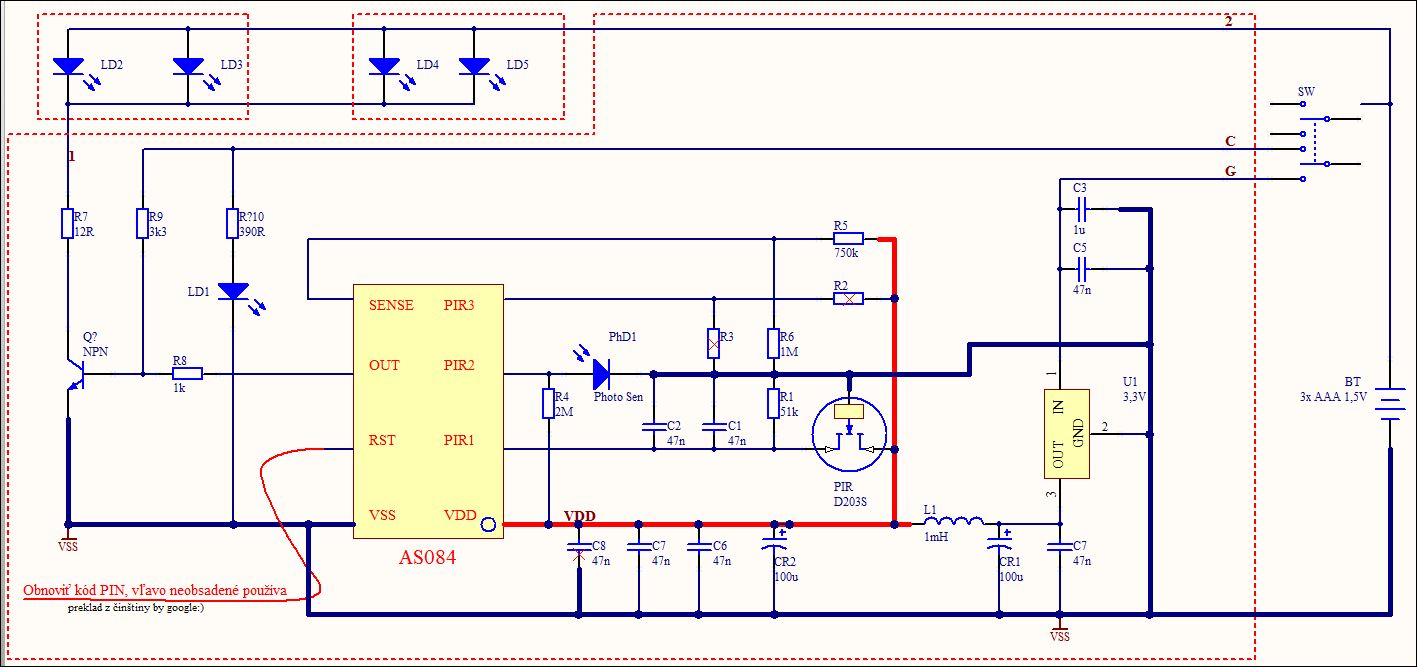

Zapojenie toho svietidla na baterky...

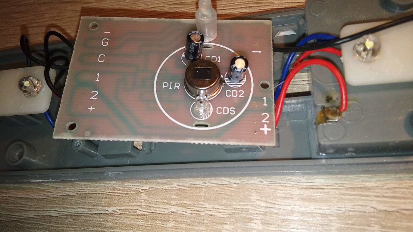

photoDióda?
Nevedno či to nie je photo-tranzistor.
Ako to spoznať?
